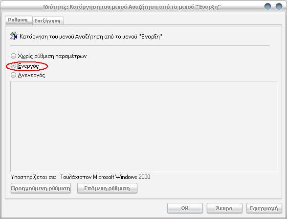

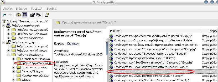

ntg_net Δημοσ. 20 Μαρτίου 2006 Δημοσ. 20 Μαρτίου 2006 Ακολουθα τα βηματα .. Θελεις το παρακατω εργαλειο Start - Run - gpedit.msc οκ ? http://insomnia.gr/vb3/attachment.php?attachmentid=3306&stc=1&d=1142882309 gpedit.JPG Δες τις εικονες τωρα και ακολουθα τα βηματα http://insomnia.gr/vb3/attachment.php?attachmentid=3307&stc=1&d=1142882309 P Κανε την ενεργοποιηση
