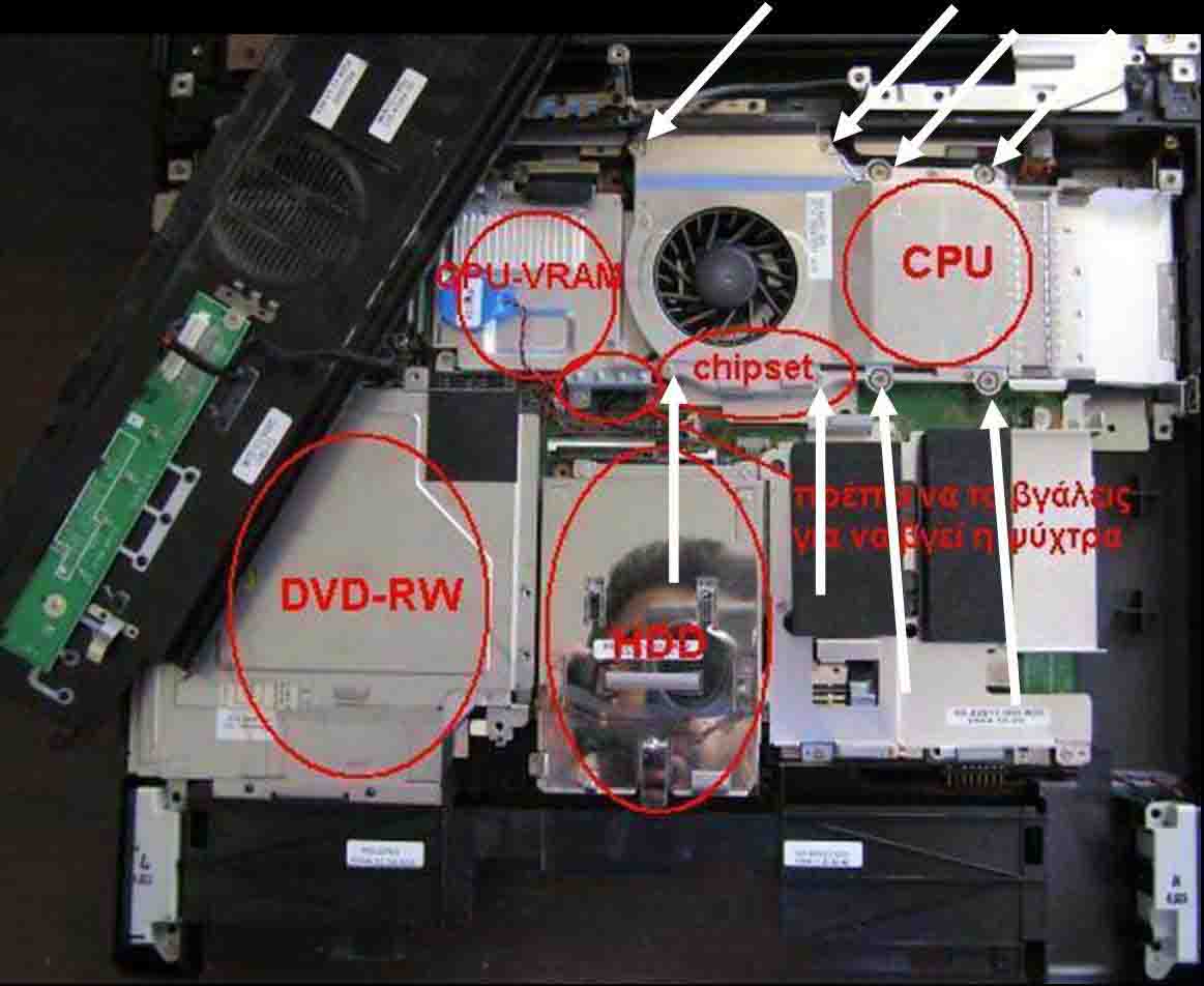

bgeorgalas Δημοσ. 3 Απριλίου 2006 Δημοσ. 3 Απριλίου 2006 και εγώ είχα παρόμοιο πρόβλημα με το ανεμιστηρακι να δουλευει τρελα σε έναν amilo d τετραετίας...είχα δοκιμάσει να καθαρίσω εξωτερικα την ψύκτρα και μου φαινόταν καθάρη αλλα το πρόβλημα συνέχιζε...τελικα άνοιξα την ψύκτρα (μόνο το αλουμινένιο καπάκι που καλύπτει την ψύκτρα στο επάνω μέρος) χωρίς να την βγάλω και είδα ότι είχε συσωρεύσει μια κουβέρτα σκόνη και δεν άφηνε να περάσει ο αέρας....στην δική σου περίπτωση (οι ψύκτρες μας μοιάζουν αρκετα οπτικά τουλάχιστον) θα μπορούσες να δοκιμάσεις (αν δεν το έχεις κάνει ήδη) το αντίστοιχο....από ότι βλέπω από την φώτο πρέπει να έιναι οι βίδες που σου σημειώνω με άσπρο βέλος αλλά έσύ που το έχεις μπροστά σου θα το βλέπεις καλύτερα....
Axelfc Δημοσ. 3 Απριλίου 2006 Μέλος Δημοσ. 3 Απριλίου 2006 Οπως κοιταζω απο το ανεμιστηρακι απο κατω δεν φαινεται να υπαρχει σκονη. Ομως μιας και με την αλλαγη της παστας δεν εγινε τιποτα θα το δοκιμασω και αυτο. Δεν το ειχα σκεφτει. Σ'ευχαριστω bgeorgalas και ελπιζω να πιασει...

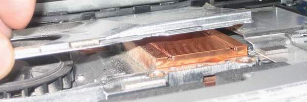

Axelfc Δημοσ. 8 Απριλίου 2006 Μέλος Δημοσ. 8 Απριλίου 2006 @bgeorgalas Φιλαρακι χιλια ευχαριστω! Δοκιμασα να ανοιξω το heatshink του επεξεργαστη οπως φαινεται στο attachment. Εκει μπροστα απο την ψυκτρα ειχε μαζευτει κυριολεκτικα μια κουβερτα σκονης η οποια εμποδιζε τον αερα απο το ανεμιστηρακι να φτασει στην ψυχτρα και να κρυωσει τη cpu. Στη φωτογραφια το εχω σχεδον καθαρισει, αλλα πραγματικα γινοταν χαμος απο σκονες.. Η θερμοκρασια της cpu σε idle επεσε 10 βαθμους!! Αναλογη ειναι και η πτωση της θερμοκρασιας του συστηματος. Το δοκιμασα και σε full load και δεν ξεπερασε τους 70 βαθμους. Ας το εχουν και οι αλλοι υποψιν τους.
