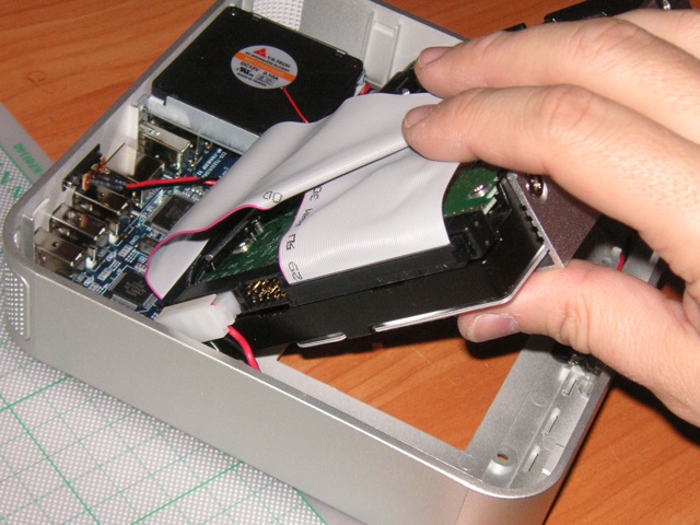

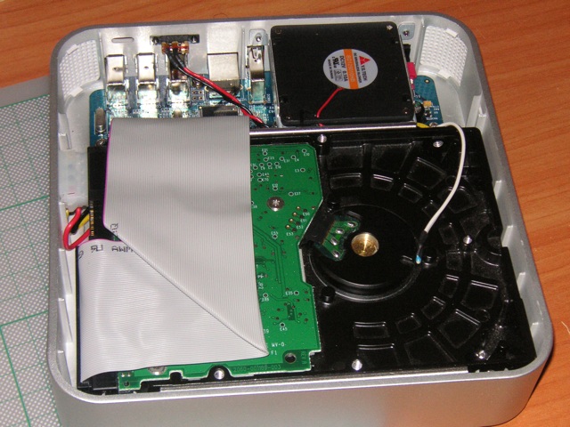

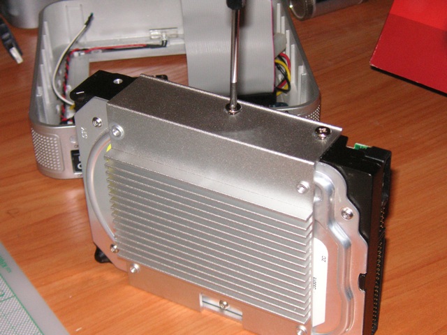

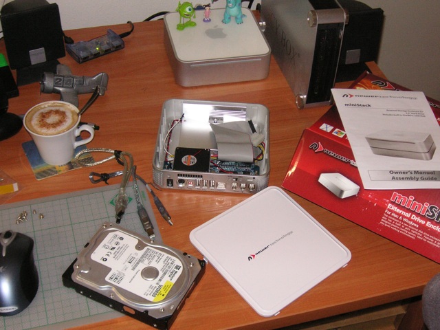

Η διαδικασία εγκατάστασης ήταν απλούστατη και το συμπεριλαμβανόμενο manual αναλυτικότατο, με αρκετές φωτογραφίες. Η όλη διαδικασία διαρκεί ελάχιστα. Αρχικά βιδώνουμε το σκληρό δίσκο στην ειδική βάση / ψύκτρα. Μετά, τον βάζουμε στο MiniStack, κουμπώνουμε τα καλώδια τροφοδοσίας και data και βιδώνουμε τη βάση μαζί με το δίσκο στο MiniStack. Στο τέλος βάζουμε το άσπρο καπάκι από πάνω (μπαίνει κουμπωτά, χωρίς βίδες) και είμαστε έτοιμοι!

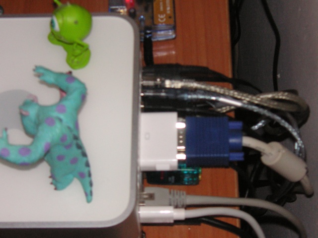

Κατά τα άλλα, το μόνο μειονέκτημα κατά τη χρήση του είναι πως αν το βάλουμε κάτω από το Mac Mini, η πρόσβαση στις USB και FireWire θύρες του, δυσκολεύει λόγω των καλωδίων του ίδιου του Mac Mini. Αυτό είναι κάτι που κατάλαβε και η ίδια η NewerTechnology και ήδη κυκλοφορεί στην αγορά το MiniStack V2 (στα $79 πλέον) στο οποίο η μία USB και η μία FireWire βρίσκονται στο πλάι του για εύκολη σύνδεση / αποσύνδεση συσκευών.

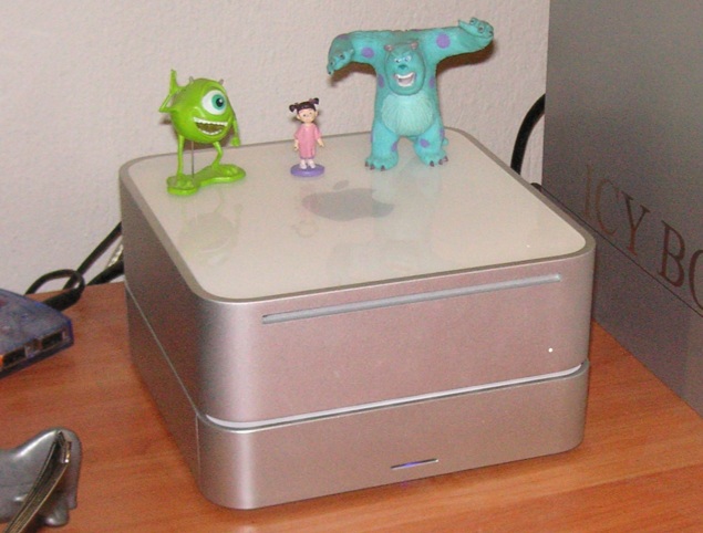

Το τελικό αποτέλεσμα είναι πολύ καλαίσθητο. Το σχήμα και χρώμα του MiniStack ταιριάζει απόλυτα με το Mac Mini, σε βαθμό που όσοι το βλέπουν για πρώτη φορά, νομίζουν πως πρόκειται για ένα μηχάνημα και όχι για δύο διαφορετικά.
