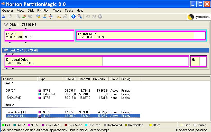

nickpulse Δημοσ. 14 Μαρτίου 2006 Δημοσ. 14 Μαρτίου 2006 Περιγράφω αναλυτικά το πρόβλημα Εχω δυο sata σκληρούς 80 και 200 giga αντίστοιχα. Ο 1ος παει για αλλαγή και φοράει το λειτουργικό σε ένα απο τα 2 partitions. Δημιούργησα ένα image με το acronis με σκοπό να κάνω recover το λειτουργικό σε ένα partition που έφτιαξα για το σκοπό αυτό στο 2ο σκληρό ώστε να έχω σύστημα όσο καιρό πάρει η αντικατάσταση του προβληματικού 1ου σκληρού. Στο 2ο σκληρό λοιπόν έφτιαξα ένα μικρό primary partition (προς το τέλος του δίσκου βρίσκεται όχι στην αρχή, είναι σωστό αυτό?- το partition magic είχε recommended την επιλογή αυτή) το οποίο το καθόρισα ως active. Εκεί έκανα recover το image. Αυτή τη στιγμή έχω 2 active partitions, το C και το αντίγραφό του στο καινούργιο partition (H:). Τελικά όμως δεν μπορώ να bootarw απο εκεί το λειτουργικό ούτε μου δίνει τα options να επιλέξω λειτουργικό στην εκκίνηση όπως θα περίμενα. Τι πρέπει να κάνω?Μάλλον κάτι δεν έκανα σωστά...
