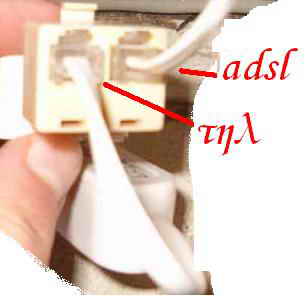

gap Δημοσ. 26 Φεβρουαρίου 2006 Δημοσ. 26 Φεβρουαρίου 2006 exo kanei tin aitisi edo k liges meres. den jero y alla exo amfivolia an to exo ftiajei kala! stin priza exo valei to metatropea auto gia na m deinei 2 ejodoys. apo ti mia pairno to adsl.. peripoy 5 metra to kalodio mexri to domatio m p kataligei sto adsl modem.. k stin alli paei to filtro k meta to tilefono.. sosto den einai ? tora otan kalo m leei "there was no dial tone" otan to energopoiisoyn 8a mpainei, etsi ?
madsc Δημοσ. 26 Φεβρουαρίου 2006 Δημοσ. 26 Φεβρουαρίου 2006 Στη θέση του απλού αντάπτορα που έχεις βάλει καλό θα ήταν να βάλεις 1 splitter, το οποίο είναι είναι κ η ιδανική συνδεσμολογία. (Το splitter το ζητάς ανάλογα με τη γραμμή σου isdn ή pstn). Αυτό θα διαχωρίζει τις συχνότητες στις εξόδους του για adsl/tel. Μόλις δεις ένα splitter θα καταλάβεις πόσο εύκολο είναι. Θεωρητικά 0-4000 Hz για voice & 4000 Hz και πάνω για data. Έτσι όπως το έχεις συνδέσει στη photo θα παίξει σωστά αν πριν την τηλεφωνική συσκευή βάλεις ένα φίλτρο της προκοπής, όπως και αναφέρεις. Για το "no dial tone" θα πρέπει να βγάλεις την αντίστοιχη επιλογή από τα options του modem σου. /sc
