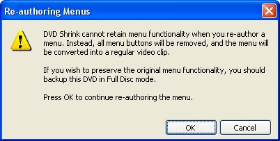

n1kos.klx Δημοσ. 16 Φεβρουαρίου 2006 Μέλος Δημοσ. 16 Φεβρουαρίου 2006 Εμενα μου βγαζει αυτο. Κανοντας αυτα ακριβως που γραφεις.
Diomedes Δημοσ. 16 Φεβρουαρίου 2006 Δημοσ. 16 Φεβρουαρίου 2006 Οκ. Αυτό λοιπόν εννοούσες λέγοντας ότι το μενού χάνει τη λειτουργικότητά του. Μάλλον δεν σε κατάλαβα καλά (είναι μια δύσκολη ώρα αυτή η ώρα!) Δυστυχώς όταν κόβεις πράγματα με το DVD Shrink αυτό είναι αναπόφευκτο. Να σου πω όμως, έχω ριπάρει δεκάδες DVD και ποτέ μου δεν μου έλειψε το μενού από κάποιο απ' αυτά. Είναι βέβαια θέμα προτεραιοτήτων (δεν μπορείς να τα έχεις όλα με το πρόγραμμα αυτό!)
