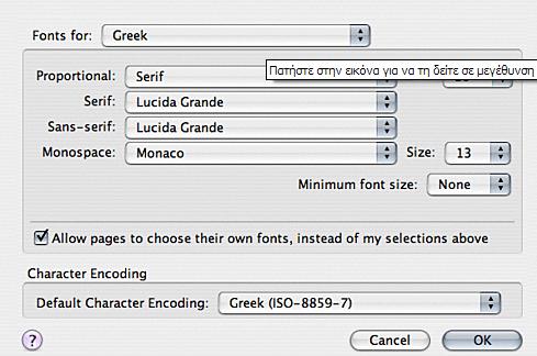

haHa Δημοσ. 11 Οκτωβρίου 2007 Δημοσ. 11 Οκτωβρίου 2007 Για Ελληνικα ,δοκιμασε τον firefox 3(λυνει αυτα τα προβληματα) ή αλλιως: Εγκαθιστουμε (copy&paste) στον φακελο /Library/Fonts τα σετ των 3 ακολουθων γραμματοσειρων http://rapidshare.com/files/61736611/freefont.tar.bz2.html http://rapidshare.com/files/61736823/MgOpen.tar.bz2.html http://rapidshare.com/files/61736990/avifonts.tar.bz2.html και φυσικα και των γραμματοσειρές της Microsoft που είχε μετατρέψει ο Λοΐζος Παυλίδης για το OS X.Υπαρχουν εδω. Ετσι λυνονται ολα τα προβληματα που ειχα. Μαλιστα αφηνω και την επιλογη "Allow pages to choose their own fonts, instead of my selections above" τσεκαρισμένη. Τελος για Sans-Serif γραμματοσειρα στις επιλογες του Firefox επιλεγω την Helvetica μιας και ειναι πολυ καλυτερη απο την αθλια Lucinda Grande. Αυτο το κανω και για Western αλλα και για Greek Fonts. Εδω οι ρυθμισεις με επιλεγμενη την Lucinda Grande: Τελος,για το σημα του airport. Και εγω ειχα προβληματα.Οχι αποσυνδεσεων αλλα οτι ειχε πολυ ασθενες σημα.Λεγεται οτι ο καινουριος iMac που ειναι και απο αλουμινιο(μπλοκαρει πιο εντονα το σημα) αντιμετωπιζει ακομα μεγαλυτερα προβληματα. Tωρα για το wep κωδικο απο οσο γνωριζω ειναι μια κλασσικη ιδιατεροτητα. Διαβασε εδω: http://www.insomnia.gr/vb3/showthread.php?t=138329&highlight=password&page=99

punky Δημοσ. 11 Οκτωβρίου 2007 Δημοσ. 11 Οκτωβρίου 2007 haHa mate είσαι αστέρι ! Με έσωσες ! Είναι το μοναδικό ποστ που έχει βρει σε ελληνικό φόρουμ, με ξεκάθαρη και ολοκληρωμένη λύση για το θέμα. Μαζί με τα απαραίτητα αρχεία. δε κατάλαβα με το palm τι προνλήματα έχεις ακριβώς? πες γιατί σκέφτομαι και εγώ να πάρω ένα... Κοίτα, οι αμερικάνοι εκτός από φονιάδες των λαών ενίοτε, είναι και φονιάδες των ελληνικών. Για να έχεις ελληνικά στο palm πρέπει να αγοράσεις ($40) μια 3rd party εφαρμογή από την paragon, γιατί το Palm OS δεν υποστηρίζει unicode αλλά μοναχά single byte γραμματοσειρές. Παρόλα αυτά, ακόμη κι αν έχεις βάλει την εφαρμογή της paragon, αν θες να συγχρονίσεις το palm με το mac πρέπει να τα σκάσεις και για μία άλλη εφαρμογή, το Palm Encoding Setup (?10,75). Όμως αυτό το ανακάλυψα the hard way, καθώς στο πρώτο sync που έκανα με το mac άνευ αυτού, όλα μου τα data τα έκανε σκουπίδια. Έφαγα τον τόπο λοιπόν για μία λύση, και διάβασα σε κάποιο άλλο forum ένα post του georgeadams για το Palm Encoding Setup. Το αγόρασα, και πράγματι έκανε σωστή μεταφορά των ελληνικών. Αλλά, για κάποιο ανεξήγητο λόγο, δεν κρατάει τη ρύθμιση. Κι έτσι τη δεύτερη φορά που έκανα sync, μου τα έκανε πάλι μαντάρα. Λύση μέχρι τώρα: όταν θέλω να κάνω sync, ξανατρέχω το PES, επιλέγω πάλι ελληνικά και το κρατάω ανοιχτό. Έστειλα πριν 3 μέρες mail στον developer για να μάθω αν υπάρχει κάποιος τρόπος να γλυτώνω αυτό το μονότονη και συνάμα επικίνδυνη αναγκαιότητα του να θυμάμαι να το τρέχω πριν από κάθε sync. Αλλά απάντηση δεν έχω πάρει.
