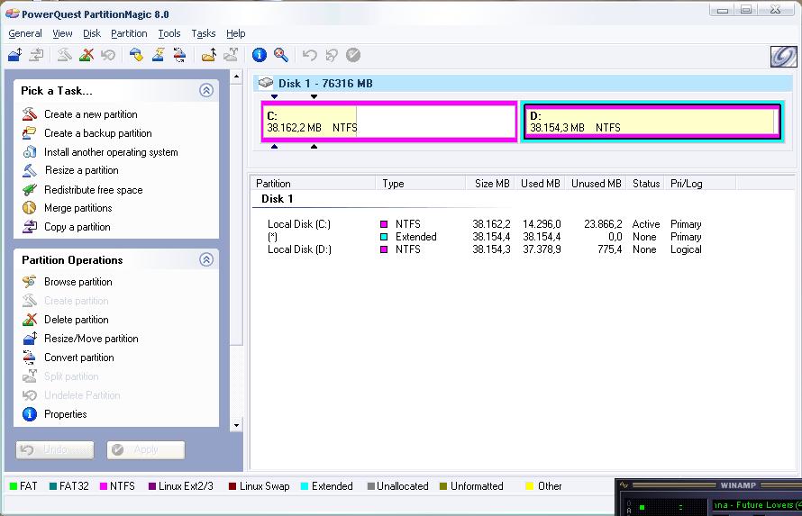

crach13 Δημοσ. 12 Φεβρουαρίου 2006 Δημοσ. 12 Φεβρουαρίου 2006 Εχω κανει αποπειρα για να βαλω Linux αλλα δεν..Μολις εφτανα στο βημα που αφορα τα partitions τα παρατησα γιατι δεν καταλαβαινα τιποτα.Αν ειναι ενα μονο partition στο σκληρο θα ηταν ευκολοτερο να τα βαλω??Με τα primary τα Logical και αλλα εχω μπερδευτει.Τα Suse 10 πηγα να βαλω.
crach13 Δημοσ. 12 Φεβρουαρίου 2006 Μέλος Δημοσ. 12 Φεβρουαρίου 2006 επισης κατι που δεν καταλαβαινω ειναι αυτο το extended Που βρισκεται αναμεσα στα 2 partitions (*).Ειναι φυσιολογικο?
Dimmu_Borgir Δημοσ. 12 Φεβρουαρίου 2006 Δημοσ. 12 Φεβρουαρίου 2006 Extended είναι το 2ο partition. Μπορείς να το κάνεις primary με το partition magic. Δεξί -> convert to primary Θα έλεγα να κάνεις 2 partition στην αρχή του σκληρού σου, το 1ο για το λίνουξ και αμέσως μετά ένα μικρό για swap (800mb φτάνει). Πάρε χώρο από το partition των windows

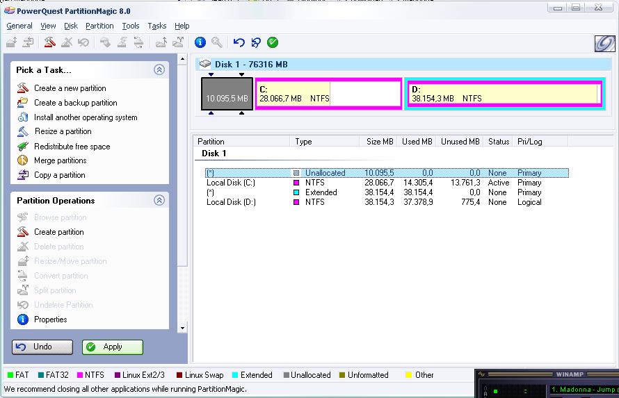

random Δημοσ. 12 Φεβρουαρίου 2006 Δημοσ. 12 Φεβρουαρίου 2006 ετσι οπως ειναι η κατασταση δεν μπορεις να βαλεις linux, χωρις να σβησεις τα windows. Στο C εχεις τα windows, και το D ειναι γεμάτο. -------------- με το partition magic, η πιο απλή λυση σου ειναι να μικρυνεις το C και στον αδειο χωρο να αφησεις το linux installer να κανει τα δικά του. πχ. κανε resize to C, ας πουμε απο 38 G σε 28. νομιζω 10 ειναι αρκετα για μια εγκατασταση linux, να δεις τι και πως. απλά την ωρα που θα εκτελούνται οι αλλαγες, κρατάς και ενα κομποσκοίνι και λες το Πάτερ Υμων γιατι αμα γινει καμια στραβή, ξαφνικό shutdown, crash, ...πάει το partition, πανε και τα windows στον αδειο χώρο που θα μεινει μεταξυ c, d δεν χρειάζεται να φτιάξεις καποιο filesystem με το pm, θα στα φτιαξει το linux. αλλα μπορει και το pm, να στα φτιάξει. θελεις ενα partition για το λειτουργικό , και ενα μικρό για το swap. ----------------------------------------------------------- Αν φυσικά, θελεις να τα κόψεις "μαχαίρι" τα Win, χωρις dual boot, εισαι οκ. ξεκινα την εγκατασταση και δωσε εντολή να καρατομηθεί το C με συνοπτικές διαδικασίες

Dimmu_Borgir Δημοσ. 12 Φεβρουαρίου 2006 Δημοσ. 12 Φεβρουαρίου 2006 Θα πρότεινα να κάνεις τα partition με το partition magic και όχι από το λίνουξ γιατί μπορεί να μπερδευτείς. Το unallocated partition που έχεις χρησιμοποίησέ το για τα εξής: 1) 9γιγα ext2 partition (δεν ξέρω αν το magic κάνει ext3 (filesystem), και μπορείς άνετα μέσα από το setup του λίνουξ να το αλλάξεις.) 2) το υπόλοιπο linux swap. Όλα κάνε τα primary. Αν μετατρέψεις το logical σε primary δεν θα χάσεις τα δεδομένα σου
subdee Δημοσ. 12 Φεβρουαρίου 2006 Δημοσ. 12 Φεβρουαρίου 2006 ρε παιδιά αφού έχει πεί το παιδί ότι δεν ξέρει ακριβώς, τι πάτε και του λέτε για swap, logical και primary. φιλαράκι, αν δεν έχεις δημιουργήσει αυτά τα 10GB κατανομή που έδειξες παραπάνω, απλά στην εγκατάσταση του λινουξ, επέλεξε αυτόματη κατάτμηση και επέλεξε να χρησιμοποίησει όλο τον ελύθερο χώρο. βέβαια μπερδεύεται λίγο ο δίσκος σου αλλά τι να κάνουμε. αν θες απλά να δοκιμάσεις τα λινουξ, σου προτείνω να παίξεις με ένα livecd ώστε να μην κάνεις κάτι που θα το μετανιώσεις αργότερα! καλή τύχη
