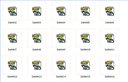

Blackie Δημοσ. 9 Φεβρουαρίου 2006 Δημοσ. 9 Φεβρουαρίου 2006 Καλησπέρα παιδιά! Παρουσιάστηκε ξεκάρφωτα ένα πρόβλημα στον Η/Υ ενός φίλου. Ξαφνικά όταν η προβολή φακέλων είναι επιλεγμένη στις μικρογραφίες δεν εμφανίζεται η φωτογραφία σε μικρογραφία, αλλά η εικόνα του προγράμματος. Ουσιαστικά δεν κάνει σμίκρυνση τις φωτογραφίες ώστε να εμφανίζονται σαν μικρογραφίες. Δε ξέρω αν είναι τυχαίο, αλλά το πρόβλημα παρουσιάστηκε μετά από εγκατάσταση μερικών προγραμμάτων (Smartripper, AnyDVD, Easy DVD Shrink), τα οποία και απεγκαταστήθηκαν, αλλά το πρόβλημα παραμένει. Επίσης δε βρίσκουμε το Πρόγραμμα προβολής εικόνων και φαξ των Windows κατά έναν περίεργο τρόπο, δεν υπάρχει στη λίστα. Γνωρίζει κανείς τίποτα επ' αυτού; Thanks! ΥΓ: Επισυνάπτω μια φωτογραφία που δείχνει πως φαίνονται τα αρχεία σε μικρογραφίες (σημείωση: Το πρόγραμμα ACDSee το περάσαμε μετά).

Blackie Δημοσ. 21 Φεβρουαρίου 2006 Μέλος Δημοσ. 21 Φεβρουαρίου 2006 Μου φαίνεται πως πρέπει να σηκώσω τα χέρια ψηλά... Το πρόβλημα εκτός από το φίλο μου, που καμία κίνηση δεν του το έφτιαξε, επεκτάθηκε και σε εμένα! Υποθέτω πως κάποιο πρόγραμμα την κάνει τη δουλειά, αλλά δε μπορώ να καταλάβω ποιο και δεν ειμαι διατεθημένος να κάθομαι να απεγκαθιστώ... Damn Windows...
