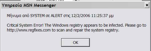

Herculess Δημοσ. 12 Φεβρουαρίου 2006 Μέλος Δημοσ. 12 Φεβρουαρίου 2006 Τα πραγματα σοβαρεύουν τώρα γιατι μου βγαζει και κατι περίργα μηνύματα του τύπου "Your computer is infected" και άλλα τέτοια. Μεχρι και στο taskbar έβγαλε κοκκινο εικονίδιο με Χ. Θα είναι κανένας ιός γιαυτό θα κάνω format.
Super Moderators paredwse Δημοσ. 13 Φεβρουαρίου 2006 Super Moderators Δημοσ. 13 Φεβρουαρίου 2006 Αυτό είναι η υπηρεσία Messenger - κι ΟΧΙ υπηρεσία MSN Messenger. Start > Run > γράφουμε services.msc και στη λίστα των υπηρεσιών απενεργοποιούμε το Messenger Service. Δεν θα επηρρεάσει το MSN Messenger.
