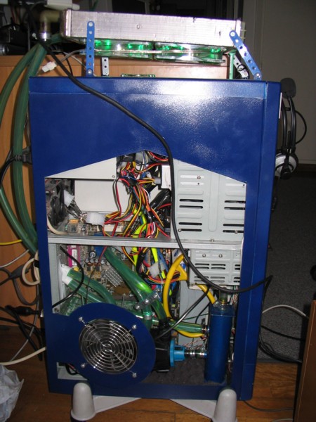

spirosta Δημοσ. 7 Φεβρουαρίου 2006 Δημοσ. 7 Φεβρουαρίου 2006 1) H δικιά μου 6600GT άμα την δεις έχει μια καμπυλότητα σαν την γέφυρα ρίου αντιρίου. Και όχι από το βάρος αλλά από τις βίδες που έσφιξαν πάνω της το μπλοκ. 2)έχει και δικιά μου προσωπική πατέντα για το έξτρα chip που θέλει ψύξη (είναι AGP). 3)Το σφίξιμο των σωλήνων έχει γίνει με δεματικά καλωδίων, δύο σε κάθε ένωση. Τα σφικτηράκια τα μεταλλικά είναι πιστεύω δύσχρηστα. 4)Πάντα αφού στήσεις το σύστημα το δοκιμάζεις στον "αέρα" μέσα σε μια λεκάνη για κανα 8 ωρο και μετά αφού το συνδέσεις στο pc πάλι κανα 2 ωρο για να δεις για ψιλοδιαρροές. 5)Για να μην φοβάσαι σου λέω ότι πρώτη φορά που το έφτιξα και το έβαλα στη λεκάνη έχανε από ΠΑΝΤΟΥ. Ούτε μία σωστή ένωση. Μετά όλα διορθώθηκαν και μόνο μία φορά είχα διαρροή πάνω στην κάρτα ήχου. 6)Βάζεις απιονισμένο νερό ή έτοιμο μίγμα παραφλού που δεν είναι ηλεκτρικά αγώγιμο. Έτσι με ψιλοδιαρροές δεν κινδυνεύει τίποτε. 7)Αν έχεις σκοπό να κρατάς το ίδιο νερό για τουλάχιστον 1-2 μήνες το πολύ πολύ βάλε και λίγη σιλικονίτσα στις ενώσεις. Δεν το συνιστώ. Ενδεικτικά μια φοτο του συστήματος μου...
