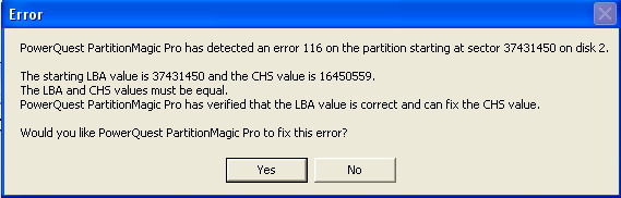

mitsikas Δημοσ. 26 Φεβρουαρίου 2006 Μέλος Δημοσ. 26 Φεβρουαρίου 2006 αυτο που βγαζει το PartitionMagic σημαινει οτι πρεπει να δοκιμασω να κανω εγκατασταση σε αλλο δισκο?
capthookb Δημοσ. 26 Φεβρουαρίου 2006 Δημοσ. 26 Φεβρουαρίου 2006 Υπάρχουν κάποια λάθη στον πίνακα των κατατμήσεων του δίσκου σου. Διόρθωσέ τα με το Partition Magic. Μετά διάβασε το YABT - Yet Another Bootloader Topic: Οδηγός ρύθμισης lilo/GRUB να καταλάβεις τι γίνεται. Το πιο πιθανό κατ' εμέ, είναι (πέρα από τα λάθη στον πίνακα με τα partition) να έχεις μπλέξει από που κάνει boot ο σκληρός και που έχει εγκατασταθεί το grub. Δηλαδή αν κάνει ο σκληρός boot από το MRB και εσύ έχεις γράψει το grub στο boot record κάποιου partition λογικό είναι να μη μπουτάρει.
