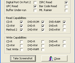

GiOrGoSk21 Δημοσ. 31 Ιανουαρίου 2006 Μέλος Δημοσ. 31 Ιανουαρίου 2006 Το καλύτερο που έχω να κάνω λοιπόν είναι αρχικά να αποκλείσω τις περιπτώσεις 2 και 3 που έγραψες,φίλε Redboul,αφού και τα 2 DVD-RW που έχω την ταινία είναι ίδια μάρκα(Verbatim)...Και βέβαια η εγγραφή θα γίνει στη χαμηλότερη ταχύτητα. Κι αν δε δω και τότε άσπρη μέρα,τότε...καλό update! Βέβαια,ανεξαρτήτως αποτελέσματος,το πλέον λογικό είναι να ακολουθήσω και την οδό του Νικόλα και να πάρω το ρημάδι το DVD-Recorder,το οποίο θα λύσει πολλά προβλήματα... Κάτι ακόμα για να μου έχουν λυθεί όλες μου οι απορίες(σας έπριξα ε; ) : 1ον: Ayto poy tha soy dwsei einai rpc1 apo rpc2 .Ayto shmainei oti tha mporeis na valeis oti tainia thes apo oles tis hpeiroys oxi mono region2 poy einai h Eyrwmh . Και ρωτάω εγώ:Αυτή τη δουλειά δεν την κάνει το DVD Region+CSS Free(πιθανόν κι άλλα παρόμοια μ'αυτό προγράμματα); 2ον: Οι παρακάτω συνημένες εικόνες είναι screenshots είναι από το προγραμματάκι DiscInfo,που είχα αναφέρει στο πιο πάνω post και δίνει πληροφορίες σχετικά με τις δυνατότητες υποστήριξης του DVD-Rom.Στο "Reading Capabilities",λοιπόν,μου έχει το DVD-RW τσεκαρισμένο,ενώ το DVD+RW όχι(το ίδιο ισχύει βέβαια και για τα DVD-R και DVD+R).Μπορεί να μου εξηγήσει κάποιος ποια η διαφορά μεταξύ τους; Ευχαριστώωω!!!Να'στε καλά...
GiOrGoSk21 Δημοσ. 3 Φεβρουαρίου 2006 Μέλος Δημοσ. 3 Φεβρουαρίου 2006 Κάποιος να μου λύσει τις παραπάνω 2 απορίες μου plzzz ;;; Θα σκάσω!!!Όλη η ιστορία γίνεται για τον Άρχοντα των Δαχτυλιδιών Extended Edition(για τα οποία απλά πεθαίνω )και δεν αντέχω άλλο!! Μου'χει μείνει μόνο το 3ο,στο DVD του οποίου υπάρχει το εν λόγω πρόβλημα... Πείτε μου plzzzz!!!Για να ξέρω κι εγώ αν πρέπει τελικά να κάνω update το firmware του DVD-Rom(το οποίο το φοβάμαι και λίγο). Thaaaanks!!
