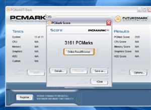

evansdimo Δημοσ. 26 Ιανουαρίου 2006 Δημοσ. 26 Ιανουαρίου 2006 Αποτελεσματα απο ενα P4 στα 2.4!!! Θερμοκρασια 38 idle και 52 μετα απο 30 λεπτα σκισιματος στο NFS MW. Μνημες Κingston 2x512 στα 333. Default ρευμα.
evansdimo Δημοσ. 26 Ιανουαρίου 2006 Μέλος Δημοσ. 26 Ιανουαρίου 2006 Εκανα μ...κια sorry. Πουθενα δε φαινεται ο επεξεργαστης μκαι ποσο τον εχω overclockarei. Ξαναεκανα το benchmark και οριστε μια πιο καθαρη εικονα: http://briefcase.pathfinder.gr/zoom/evansdimo/42889/510683 Λετε να παιρνει ακομα?
Dark_son20 Δημοσ. 27 Ιανουαρίου 2006 Δημοσ. 27 Ιανουαρίου 2006 eisai me kalo aera pistevo o northwood tha dosei arketa akoma dose screen apo CPUZ

evansdimo Δημοσ. 27 Ιανουαρίου 2006 Μέλος Δημοσ. 27 Ιανουαρίου 2006 Φίλε evansdimo έχεις northwood 2' date='4 και τον πήγες 3,0;;;;Στα πόσα volt δουλεύει τώρα;Έχω τον ίδιο και θέλω να του κάνω overclock και το 2,8 μου φαινόταν λίγο δύσκολο αλλά τώρα με το 3,0 που είδα και με τον Dark_son20 που λέει οτι θα δώσει κι άλλο δεν ξέρω μέχρι που θα να τον πάω!(μέχρι εκεί που πάει βέβαια αλλά...)! Εγώ τώρα έχω 25 idle και 38 full load(με θερμοκρασία δωματίου 40cm από το πλαινό του κουτιού 28C) μετά από τρέξιμο του 3D Mark05 10 φορές repeat και την ίδια θερμοκρασία παρατήρησα με 15λεπτο τέστ του CPU BurnIn v4.0![/quote'] Ρευματα δεν εχω σηκωσει ακομα καθολου. Το μονο που φαινοταν να με μπλοκαρει ηταν οι μνημες που δουλευουν στα 333 και με overclock εφταναν τα 400 κατι. Κατεβασα τις μνημες στα 266 και μετα αρχισα να ανεβαζω την CPU μεχρι που εφτασαν παλι οι μνημες να δουλευουν στα 340 (αν θυμαμαι καλα.) Δοκιμασα να τον σηκωσω και αλλο (3.1 με 5% παραπανω ρευμα) και δουλεψε κανονικα. Αλλα προς το παρον ας μη ζοριζω τη τυχη μου... Και ολα αυτα με 2 12αρηδες στο κουτι και την απλη ΧΡ 90 της Thermalright.
