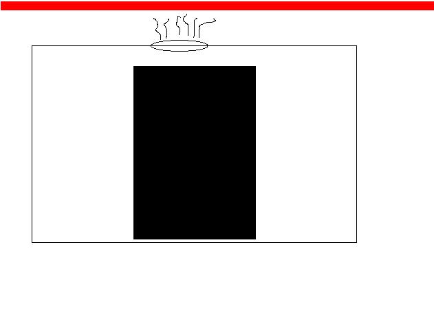

drkkst Δημοσ. 4 Μαρτίου 2010 Δημοσ. 4 Μαρτίου 2010 Ανέβασε photo. Δεν βγάζουμε αλλιώς άκρη. Αλήθεια στο πάτωμα γιατί δεν τον βάζεις να τελειώνει η ιστορία; Πάρα 4 μικρά αλλά παχία κομμάτια ξύλου ή έστω καπάκια κοκα κόλας, στηριξε το πάνω σε αυτό και γλίτωσες έτσι και τη σκόνη. Θα ανεβάσω φωτό. Στο πάτωμα δεν μπορεί να μπει γιατί ο χώρος που έχω μπροστα απο το έπιπλο είναι για να περνάω. Δεξια και αριστερά δεν υπάρχει χώρος. Το έπιπλο είναι τεράστιο και καλύπτει όλο τον τοίχο. Άσε, είναι περίεργη η κατάσταση. Το έχω ψάξει πολύ. Μόνο μέσα στο ράφι με παίρνει γι' αυτό ψάχνω για πατέντες.. ---------- Προσθήκη στις 18:28 ---------- Προηγούμενο μήνυμα στις 13:04 ---------- Όπως σου υποσχέθηκα να και μια φωτό.http://img408.imageshack.us/img408/4319/dsc0103v.jpg

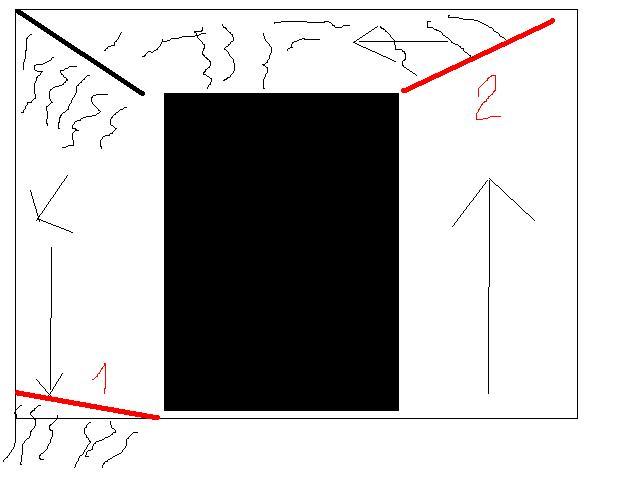

Antretng Δημοσ. 4 Μαρτίου 2010 Δημοσ. 4 Μαρτίου 2010 Δεν μου αρέσει η θέση του. Ο ζεστός αέρας θα χτυπά στη πλάτη και θα κάνει κύκλο απο τα πλαινά του xbox. χωρίς όμως να σου εξασφαλίζει ότι δεν θα τον ξανατραβηξει κιόλας ακόμη και ο ίδιος ο ανεμιστήρας. Αντίθετα εγώ θα σου πρότεινα να τον βάλεις τέρμα μέσα και αριστερά του xbox κοιτάζοντας διαγώνια ώστε να σπρώχνει τον ζεστό αέρα προς τα έξω και απο τη μεριά όπου το xbox τραβά τον λιγότερο αέρα. Και επειδή μια εικόνα χίλιες λέξεις Ο μαύρος είναι το cooler που διαθέτεις ήδη. Εγώ θα σου πρότεινα να βάλεις και τους 2 κόκκινους (συνολικά 3 με το μαύρο) με τη κλίση που σου δείχνω. Έτσι ο αέρας θα κάνει κύκλο απο το μέρος που κάνει την κυριότερη ψύξη το xbox, θα σπρώχνει τον ζεστο στο πλαί και τέλος μπροστα και αριστερά... με την κλίση που έχει μάλιστα θα τον διώνει τελείως. Βέβαι και πάλι δεν είναι ότι καλύτερο μιας και μέρος του ζεστού αέρα θα χαϊδεύει την αριστερή πλευρά του xbox, αλλά σίγουρα είναι πολύ καλύτερο απο αυτό που χεις κάνει μιας και η αριστερή είναι σκληρός δίσκος και driver. Βέβαια και μόνο το μαύρο να βάλεις κάνεις δουλειά... αλλά βάζοντας και τον ανεμιστήρα 1 θα είναι καλύτερα. Αν βάλεις και τον 2, θα είναι αρκετά καλό.

drkkst Δημοσ. 5 Μαρτίου 2010 Δημοσ. 5 Μαρτίου 2010 Δεν μου αρέσει η θέση του. Ο ζεστός αέρας θα χτυπά στη πλάτη και θα κάνει κύκλο απο τα πλαινά του xbox. χωρίς όμως να σου εξασφαλίζει ότι δεν θα τον ξανατραβηξει κιόλας ακόμη και ο ίδιος ο ανεμιστήρας. Σ' ευχαριστώ πολύ και για την βοήθειά σου και για το κατατοπιστικό σχεδιάγραμμα. Αναφορικά όμως με την τωρινή θέση του ανεμιστήρα, πιστεύω ότι ένα μεγαλο μέρος απο τον ζεστό αέρα φεύγει απο την πίσω τρύπα των 7εκ που βρίσκεται στην πλάτη του επίπλου. Τα πλαινά και όλο το κουτί του xbox είναι τελείως κρύα και γενικά όλο το κουτί του επίπλου σε όλα του τα σημεία είναι δροσερό. Νομίζω πως τελικά ο ζεστός αέρας που βγαίνει απο πίσω κατα το μεγαλύτερο μέρος του αποβάλεται στον περιβάλοντα χώρο τόσο απο το πλάι όσο και απο την πίσω τρύπα. Το ανεμιστηράκι δείχνει αρκετά ισχυρό ακόμα και σ' αυτή τη θέση. Σε όποιο σημείο και να μέτρησα την θερμοκρασία του επίπλου δεν πήρα τιμές μεγαλύτερες απο 2 βαθμούς σε σχέση με την εξωτερική θερμοκρασία.

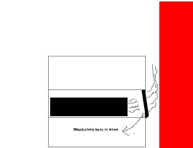

drkkst Δημοσ. 5 Μαρτίου 2010 Δημοσ. 5 Μαρτίου 2010 Από τα πλαϊνά δεν βλέπεις τίποτα. Από κάτω πιάσε, εκει θα φανει αν ζεσταίνεται. Με μπέρδεψες. Είναι ή δεν είναι κολλημένο στο τοίχο το έπιλο; Απο τη στιγμή που δεν έχεις στη τρύπα ανεμιστήρι, μέρος του αέρα θα επιστρέφει. Ακόμη, η τρύπα είναι στο ύψος των ανεμιστηριών του xbox η αλλού; BTW γιατί δεν την μεγαλώνεις ελάχιστα την τρύπα, απομάκρυνε το όσο μπορείς απο το τοίχο (έστω και ελάχιστα εκατοστά) και να βάλεις εκεί έστω ένα 80αρη ανεμιστηρα; Αν τον βάλεις και με μια ελάχιστη κλίση προς τα πάνω (10 μοίρες είναι αρκετό) θα βρεις την υγεία σου. Απο κάτω είναι απλά χλιαρό..ούτε καν ζεστό. Το ξέρω ότι σ' εχω ζαλίσει και σ' εχω μπερδέψει.. Το έπιπλο αφήνει ένα μικρό κενό περίπου 1-1,5εκ απο τον τοίχο. Η τρύπα είναι περίπου 10 εκ ψηλότερα απο το ύψος των ανεμιστήρων του xbox. Το σκέφτηκα κι εγώ να μεγαλώσω λίγο την τρύπα. Εσύ δηλαδή λες να βάλω πίσω στην τρύπα έναν ανεμιστήρα που να σπρώχνει τον αέρα μπροστά. Σωστά κατάλαβα?
Antretng Δημοσ. 5 Μαρτίου 2010 Δημοσ. 5 Μαρτίου 2010 Από τη στιγμή που λες ότι δεν καίει πολύ τότε μπορείς να το αφήσεις και έτσι. Αλλά μπορεί το καλοκαίρι να έχει πρόβλημα. Αυτό που πρότεινα εγώ ήταν τέρμα πίσω και να βγάζει αέρα, ώστε να βγαινει ο ζεστος αέρας έξω. Επίσης επειδή είναι αρκετά κοντά στο τοίχο, δώσε μια μικρή κλίση προς τα πάνω ώστε να σιγουρευτούμε ότι φεύγει ο αέρας. Επίσης, αν μπορείς να αυξήσεις έστω και ελάχιστα εκατοστά την απόσταση από το τοίχο, είναι σημαντικό... δεν νομίζω ότι 5-6 εκατοστά μπροστά ότι θα είναι τόσο καταστροφικό. Ακόμη αν μεγαλώσεις την τρύπα, μεγαλωσε την προς τα κάτω ώστε να πιάνει το ύψος του αέρα της κονσόλας. Τέλος φρόντισε μετά να κλείσεις καλά με μονωτική ταινία τις άκρες τις τρύπας ώστε να τραβάει αέρα απο το έπιπλο και όχι απο έξω. Anyway σου ανεβάζω και σχεδια για να καταλάβεις καλύτερα την σκέψη μου
drkkst Δημοσ. 6 Μαρτίου 2010 Δημοσ. 6 Μαρτίου 2010 Αυτό που πρότεινα εγώ ήταν τέρμα πίσω και να βγάζει αέρα, ώστε να βγαινει ο ζεστος αέρας έξω. Επίσης επειδή είναι αρκετά κοντά στο τοίχο, δώσε μια μικρή κλίση προς τα πάνω ώστε να σιγουρευτούμε ότι φεύγει ο αέρας. Απόλυτα κατανοητό. Θα βρώ το εργαλειάκι που ανοίγει τρύπες και με την πρώτη ευκαιρία θα το κάνω. Έχω όμως μια τελευταία απορία σε σχέση με την υπερθέρμανση της κονσόλας. Δεν ξέρω αν κάτι τέτοιο ίσχυε στις παλαιότερες μητρικές πάντως σε αυτήν που έχω με Jasper μητρική αναφέρεται ότι υπάρχει μια ''δικλείδα'' ασφαλείας όσον αφορά την υπερθέρμανση. Μεταφέρω αυτούσια το κείμενο: ''Δυο αριστερές λυχνίες της κονσόλας αναβοσβήνουν με κόκκινο χρώμα : Η κονσόλα έχει υπερθερμανθεί και δεν θα αναπαράγει παιχνίδια μέχρι να πέσει η θερμοκρασία. Τοποθετήστε την κονσόλα σε ένα χώρο με καλό εξαερισμό, μακριά από άλλες πηγές θερμότητας. Αφού κρυώσει η κονσόλα, οι λυχνίες σταματούν να αναβοσβήνουν και η κονσόλα μπορεί να λειτουργήσει και πάλι. Αν πράγματι συμβαίνει αυτό τότε θα γνωρίζω αν όντως η κονσόλα υπερθερμένεται και θα βρώ άλλο τρόπο/θέση τοποθέτησης. Ισχύει όντως κάτι τέτοιο?
