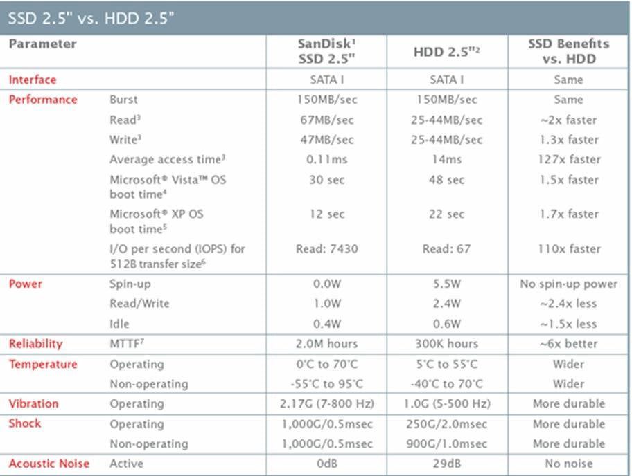

bgeorgalas Δημοσ. 22 Οκτωβρίου 2007 Δημοσ. 22 Οκτωβρίου 2007 Όμως life goes on και γλυκοκοιτάζω ένα laptop της Toshiba που δυστυχώς τρέχει με Vista (μικρό το κακό όμως). Τι μου προτείνετε? Τον πουλάω κοντά στα 500? ή τον κρατάω μέχρι τέλους? Η τιμή που του βάζω είναι καλή? Ευχαριστώ Άπό ράδιο αρβύλα άκουσα ότι γύρω στον γενάρη η Intel θα αλλάξει εντελώς την τεχνολογία στους επεξεργαστες της αν ισχύει κάτι τέτοιο μπορεί να είναι η κάλή περίοδος (τότε πού πέφτουν οι τιμές στους παλιούς επεξεργαστές....) Επίσης από άλλο ράδιο αρβύλα (http://accessories.us.dell.com/sna/productdetail.aspx?c=us&l=en&s=dhs&cs=19&sku=341-4872) και εδώ: http://www.tomshardware.com/2007/08/13/flash_based_hard_drives_cometh/ όπως βλέπτε έρχονται και οι solid σκληροί δίσκοι στην αγορά (προς το παρών είναι πανάκριβοι) αλλά ποιος ξέρει αν σε κάνα χρόνο θα έχουν μπει μαζικά στην παραγωγή και θα έχουν πέσει οι τιμές? Για ρίξτε μια ματια και στον συγκριτικό πίνακα από το 2o link που σας παραθέτω.... Είδατε επιδόσεις? Με δεδομένα τα παραπάνω δεν ξέρω τι να σου πω....

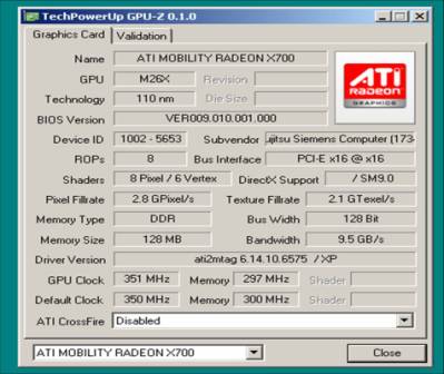

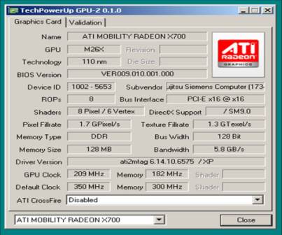

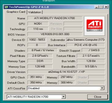

bgeorgalas Δημοσ. 12 Νοεμβρίου 2007 Δημοσ. 12 Νοεμβρίου 2007 καλησπέρες σε όλους, ¨οπως όλοι ξέρετε κυκλοφόρησαν οι καινούργιοι drivers της ΑΤΙ (catalyst 7.10) με την ευκαιρία της αναβάθμισης και δεδομένου ότι τελευταία έπεσα πάνω σε ένα πολύ χρήσιμο προγραμματάκι (GPU-Z) ξανέβαλα πάνω τους original drivers (από το site της FSC) και έκανα 1-2 δοκιμές....λοιπόν παίδες: με τους "παλιούs" drivers όταν πατάς το κουμπί για silent mode (η οθόνη κάνει 1 flash σαν να σβήνει και να ξανάναβει) η συχνότητα του επεξεργαστή της Χ700 πέφτει στα 209Μhz (εικόνα 1) από τα 350 που τρέχει κανονικά (εικόνα 2). Μετά από αυτό έβαλα πάνω τους 7,10 και έκανα το ίδιο Test αλλά η συχνότητα παραμένει στα ίδια επίπεδα με silent mode ή χωρίς (εικόνα 3)....ξέρει κανείς πως μπορεί να λυθεί το παραπάνω πρόβλημα? (όχι τπτ άλλο αλλα αν τον αφληνω ανοιχτό για κατέβασμα λυπάμαι να τον ζορίζω)... Τώρα τελευταία πήρε το μάτι μου άλλο ένα προγραμματάκι το ΑΤΙtool που σου επιτρέπεις να αλλάζεις την συχνότητα της κάρτας γραφικών....Το δοκίμασα και δουλέυει στην Χ700 (την έριξα στα 150) απλά θα ήθελα να αποφύγω το extra πρόγραμμα αν υπάρχει τρόπος μέσα από τους oriiginal drivers....(Παρεπιμπτωντος το Powerplay είναι ενεργοποιημε΄νο και όλες οι παραπάνω δοκιμές έγιναν με το laptop στην πριζα χωρίς μπαταρία)

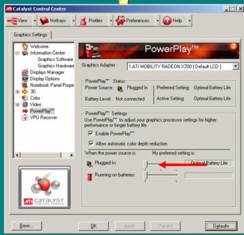

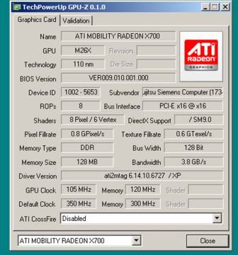

bgeorgalas Δημοσ. 12 Νοεμβρίου 2007 Δημοσ. 12 Νοεμβρίου 2007 και καθώς έγραφα τα παραπάνω έφαγα 1 Flash και έκανα άλλη μια δοκιμή.... (το μηχάνημα στην πρίζα χωρίς μπαταρία επάνω) από το control panel των catalyst 7.10 άλλαξα αυτό που είναι σημειωμένο με κοκίννο βελός στην 1η φώτο και τα αποτελέσματα στην 2η φώτο....Την έριξε στα 105Mhz!!!! αν κάνεις με παραπάνω εμπειρία απο εμενα βρει τον τρόπο να συνδέσει τα παραπάνω με το κουμπάκι του laptop (κανένα Hotkey μήπως???) θα του ήμουν ευγνώμων! Ps. αν δηλαδή την ρίχνει στα 105Mhz....σημαίνει ότι: 1. Το μηχάνημα δεν καταπονείται όταν πχ. το χρησιμοποιείς για κατεβαστήρι και 2. (που είναι και το βασικότερο) η μπαταρία λογικά θα διαρκεί περισσότερο από ότι με τους drivers της μαμάς (που την έριχναν στα 200) σωστά? αν είναι έτσι σε συνδυασμό με τισ καλύτερες επιδόσεις των καινούργιων Drivers τα σαϊνια της FSC τι περιμένουν να το βάλουν στο site τους? PS2. Παιδιά συγγνώμη για το πρήξιμο αλλά πάει να με τρελάνει...: ανάκαυψα ότι δουλευει ανάποδα....δηλ. για κάποιον λόγο αν πατήσεις το silent mode από το laptop με το powerplay ενεργοποιημένο (όπως στην φώτο 1) ρίχνει την συχνότητα του επεξεργαστή αλλά βάζει την κάρτα γραφικών στο full....αντίστοιχα αν ΄βγάλω το silent mode μου ρίχνει την κάρτα γραφικών αλλά ο επεξεργαστής ξεκλειδώνει απο τα 800....καμμία ιδέα κανείς?
