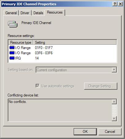

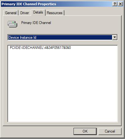

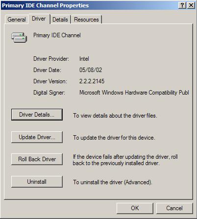

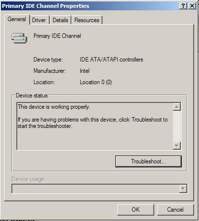

tonis22pap Δημοσ. 21 Ιανουαρίου 2006 Δημοσ. 21 Ιανουαρίου 2006 periergo sou lipei ena tab.to Advanced settings. odigous gia to chipset exeis perasei?
giankyr Δημοσ. 21 Ιανουαρίου 2006 Μέλος Δημοσ. 21 Ιανουαρίου 2006 eixa balei drivers gia chipset, nai. meta to format pou ekana prosfata. shmera katebasa kai mia pio kainouria ekdosh apo ekeinh pou eixe to cd to m/b (meta apo ta printscreens pio panw) alla pali tpt. auto pou me parakseneuei einai oti apo ton 300arh pros opoudhpote allou ola phgainoun mia xara! kai apo ton eauto tou ston eauto tou grafei kanonika.. paizei na einai mhxaniko problhma? sthn arxh pou ton phra (einai kai kainourios) ton fortwsa me ola osa eixa stous allous 120arhdes, milame gia 190 giga. tote etrexe se kanonikotates taxythtes!
