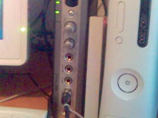

HomoR Δημοσ. 18 Ιανουαρίου 2006 Δημοσ. 18 Ιανουαρίου 2006 na sou po ti exo kani... Exo mia optiki ina kai tin exo sindesi me to 360 kai me tin audigy gia na exo dolby digital hxo..energopihsa so spdif apo ta device seting tis kartas. Otan ola einai ok mou vgazi sta windos ena msg pou lei DOLBY DIGITAL..episis kai apo to xbox douleui giati prin kano auto den akouga tipota otan evaza auti tin epilogi.. Ta exo kani sosta? Des kai pic

MV_B Δημοσ. 18 Ιανουαρίου 2006 Δημοσ. 18 Ιανουαρίου 2006 vevaios kai to xbox dinei dts(toulaxiston to xbox1).Gia to sigkkrimeno logo logo eixa agorasei ton eksoteriko decoder tis creative kai to kalodio rgb pou exei optiki ina epano ta sindeeis meso tis inas kai sta settings tou xbox exei erotima enable dts.Me ixeiakia creative vgazei fantastiko ixo se tainies.fantazomai oti kai sto xbox360 tha isxiei kati analogo.
