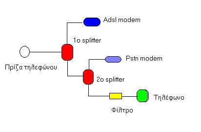

sprite Δημοσ. 15 Ιανουαρίου 2006 Μέλος Δημοσ. 15 Ιανουαρίου 2006 to modem mou einai esoteriko(pstn)kai exei mono ena visma,apla sti mpriza exo kati san splitter pou sto ena visma exo to tilefono kai sto allo to kalodio tou modem.de mou menei tipota allo para na vgazo tou modem to kalodio kai na vazw tou dsl modem to kalodio otan den eimai online me tin apli grammi.kapws etsi...:neutral:
aGka8l Δημοσ. 15 Ιανουαρίου 2006 Δημοσ. 15 Ιανουαρίου 2006 mporis na paris ena alo spliter san ayto p exis alla anti ya 2 fises na exi 3
sotos65 Δημοσ. 15 Ιανουαρίου 2006 Δημοσ. 15 Ιανουαρίου 2006 Ή άλλο ένα splitter που να δίνει την έξοδο σε σειρά μ' αυτό που ήδη υπάρχει. Συνδέουμε το δεύτερο splitter στην έξοδο τηλεφώνου του πρώτου, και μετά συνδέουμε σ' αυτό, στη μία πλευρά το τηλέφωνο και στην άλλη το pstn modem. Στη δεύτερη έξοδο του πρώτου splitter συνδέουμε το adsl modem.

sotos65 Δημοσ. 17 Ιανουαρίου 2006 Δημοσ. 17 Ιανουαρίου 2006 Μπορείς λοιπόν να πάρεις ένα ακόμα σαν αυτό που έχεις (που είναι και φθηνότερα από τα ειδικά για adsl splitter), το βάζεις στο βύσμα του πρώτου splitter που συνδέεις τώρα το τηλέφωνο και στη μία έξοδο του θα βάλεις το modem (pstn) και στην άλλη το φίλτρο με το τηλέφωνο. Το adsl modem θα το συνδέσεις όπως το έχεις και τώρα. Ρίξε μια ματιά και σε ένα πρόχειρο σχέδιο που έφτιαξα, για να καταλάβεις καλύτερα...
sprite Δημοσ. 18 Ιανουαρίου 2006 Μέλος Δημοσ. 18 Ιανουαρίου 2006 se efxaristw katarxin gia to xrono kai kopo sou!alla ksereis re sy!an einai na kanw olokliri egatastasi...ase pou de kanoun kai kali epafi afta ta ftiniarika apo tin agora.an einai na valw ena kai kalo kai na syndesw to adsl modem kai to tilefwno...apla thelw na mou peis an mporeis ti na parw?adsl filter me 2 exodous(gia to adsl +tilefwno) i adsl splitter?kai afto pou eixe i syskevasia(adsl filter)prepei na to valw opodipote?eite parw splitter eite filter?
xrhstarasxxx Δημοσ. 18 Ιανουαρίου 2006 Δημοσ. 18 Ιανουαρίου 2006 to 2o splitter den xreiazetai katholou dioti h sigekrimenh eksodos den exei thorivo logo tou 1ou spliter, enan aplo diakladwth thes h mia na pigainei sto modem kai h allh sto thlefwno
