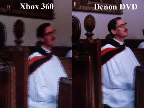

oxi oti thewrw oti to dvd tou xbox einai kana apistefto alla to sigekrimeno review einai gia gelia.eidika i teleutaia photo an einai dinaton.to dvd player einai anwtero enos mesou koinou dvd player kai afto mporeis na to diapistoseis vlepontas to kai oxi me afto to ilithio review pou dixnei to xbox360 san na einai VHS.
Η τελευταία εικόνα δείχνει πολύ απλά ότι δεν εφαρμόζεται De-Interlace στα DVD's του X360 (και δείχνει άσχημο τώρα στο μάτι επειδή είναι paused. Εν κίνηση θα το παρατηρήσει κάποιος αλλά ενδέχεται και να το προσπεράσει αν δεν παρατηρεί καλά). Παρόμοιο τεστ μπορείτε να κάνετε και στο DVD του PC σας με το PowerDVD. Βγάλτε την επιλογή De-Interlace και δείτε μερικές σκηνές που η κάμερα αλλάζει γρήγορα γωνίες. Θα δείτε το ίδιο αποτέλεσμα με την τελευταία foto. Αν μπορεί κάποιος να κάνει το τεστ που ανέφερα παραπάνω θα μας διαφωτίσει όλους,μιας και κακά τα ψέμματα δεν έχω δει DVD ταινία στο Χ360 του φίλου μου,οπότε έχω τις επιφυλάξεις μου για το αν είναι όντως τόσο μούφα το playback.
Eσύ rebel21, το έχεις κανόνα να βλέπεις μιά screenshot ή φώτο και να βγάζεις τα πλέον απόλυτα συμπεράσματα.
Την έρευνα έκανες το κόπο να το διαβάσεις?
Τις φώτο ξέρεις πώς τις τραβήξανε?
Το site το γνωρίζεις?
Αν είχες διαβάσει και αν ήξερες το site, δεν θα έκανες τα άτυπα σχόλια που έκανες.
Ο μόνος που μίλησε μέχρι στιγμής λογικά είναι ο john2gr, που τώρα τελευταία ολοένα και περισσότερο με εκπλήσει.
Τα παραπάνω αποτελούν έρευνα την οποία ο οποιοσδήποτε μπορεί να διασταυρώσει, αν και εφόσον κάνει ακριβώς τα ίδια τέστ με το site.

Συγκρινουν ενα vector steered de-interlace DVD player που κοστιζει 800 ευρο (!!!!) με το 360 που χρησιμοποιει το per-pixel de-interlacing της ATI (δηλαδη οτι τα περισοτερα PC) σε στατικη εικονα!
To 360 παιζει ΠΟΛΥ καλυτερα απο τα μεσαιας κατηγοριας DVD
Αληθεια γιατι δεν δοκιμασαν το VGA 1080p upscaling?
Παρε και ενα αξιοπιστο review (που δινει τα υπερ και τα κατα) απο γνωστες του αντικειμενου και οχι απο πιτσιρικια...;)

Αγαπημένα μου fanboys, με ακούσατε να σχολιάζω τα αποτελέσματα?
Δεν με ενδιαφέρει αν ήταν άδικη η σύγκριση.
Εγώ απάντησα σε αυτούς που αμφισβητούν τις εικόνες.
Οι εικόνες είναι πραγματικές, τραβήχτηκαν την ώρα που έτρεχε η ταινία (no pause) και τέλος.
Τώρα, το αν αυτοί που κάναν την έρευνα ή εσύ είσαι πιτσιρίκι, δυστυχώς δεν μπορώ να το διασταυρώσω.
kala moufa den einai.mia xara deixnei gia tis dinatotites tou se auto to tomea.toulaxiston stin katigoria twn 50$.de nomizw kaneis na nomize oti tha antagwnizotan dvd players twn 800$.k nomizw oti twra psaxnoume psilous sta axeira,me to ti poiotita exei to dvd tou 360.alla opws ti briskei o kathenas
Επιτέλους και κάποιος που μιλάει σωστά εδώ μέσα.

Δεν πειράζει. Μου αρκεί που είπες ότι οι φώτος δείχνουν την πραγματικότητα, απλώς θεωρείς άδικη τη σύγκριση.
Άδικη ξεάδικη, οι φώτος είναι πραγματικές και αυτή είναι η πραγματικότητα.
Δεν με ενδιαφέρει πόσο καλά παίζει τις ταινίες το 800 δολλαρίων DVD.
Αλλά με ενδιαφέρει να ξέρω ότι οι εικόνες του XBOX360 που είδα είναι πραγματικές.
Τώρα αν εσένα σου αρέσει να χρυσώνεις το χάπι, λίγο με ενδιαφέρει.
Εύγε για τη πληροφορία που βρήκες!
Αλλά αυτό εξηγεί μόνο τη τελευταία pic.
Οι άλλες δεν είναι από εκεί.
Δεν πιστεύω το XBOX360 να έχει πρόβλημα και με πολλές άλλες ταινίες.
Ανεξάρτητα όμως από αυτό, απέδειξες περίτρανα σε ορισμένους απόλυτους εδώ πέρα, ότι όντως οι φώτο είναι πραγματικές.
Πολυ αξιοπιστο review Panther....
Τεσταρει dvd capability με ταινια που ειναι επιβεβαιωμενο οτι ειναι προβληματικη.
Πες μας τωρα οτι ετυχε να παρουν αυτο το εργο.......
