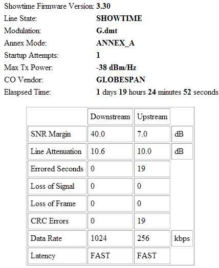

poulinos Δημοσ. 17 Μαΐου 2007 Δημοσ. 17 Μαΐου 2007 exw to linksys WAG54GS...Pou ta vlepw ayta pedes? teleutea kartela status kai meta dsl connection

thanassissis Δημοσ. 17 Μαΐου 2007 Δημοσ. 17 Μαΐου 2007 teleutea kartela status kai meta dsl connection Emena mou vgazei ayta edw: O thorivos pou fenetai omws? Mperdeytika ligo...
poulinos Δημοσ. 17 Μαΐου 2007 Δημοσ. 17 Μαΐου 2007 kanonika edo eprepe na fenetai.epidi ine palio montelo den xero an ta bgazei.me kana pio new firmware?
thanassissis Δημοσ. 17 Μαΐου 2007 Δημοσ. 17 Μαΐου 2007 kanonika edo eprepe na fenetai.epidi ine palio montelo den xero an ta bgazei.me kana pio new firmware? Epsaksa alla den vrika kati sto site tis linksys... Exw to Linksys WAG54GS-EU me Firmware Version: V1.00.08 ... Mipws tha mporouses na me voithiseis oste na vrw kapoio poio kainourio Firmware? Edit: Telika vrika to kainourio firmware V1.00.12 alla den egine doulia...Pali ta idia
grigas Δημοσ. 17 Μαΐου 2007 Δημοσ. 17 Μαΐου 2007 Downstream Rate: 768 kbps Upstream Rate: 192 kbps Downstream Margin: 31 db Upstream Margin: 31 db Downstream Line Attenuation: 14 db Upstream Line Attenuation: 4.5 db Downstream Transmit Power: 0 Upstream Transmit Power: 0 Argos Power

poulinos Δημοσ. 18 Μαΐου 2007 Δημοσ. 18 Μαΐου 2007 Για τον avelte, που ανέφερε αρκετά παραπάνω το 64άρι attenuation σε FritzBox: Μην ανησυχείς φίλε, είναι γνωστό bug του firmware στα Fritz. Σε καμμία περίπτωση δεν είναι τόσο, φαίνεται εξάλλου και από τη μεγάλη ασυμμετρία του attenuation σε up/down... kai kati allo paraxeno ekane to fritz xoris firmware.den egrafe akrivos pou klidonei tin grammi Downstream Rate: 768 kbpsUpstream Rate: 192 kbps Downstream Margin: 31 db Upstream Margin: 31 db Downstream Line Attenuation: 14 db Upstream Line Attenuation: 4.5 db Downstream Transmit Power: 0 Upstream Transmit Power: 0 Argos Power para poli kala Epsaksa alla den vrika kati sto site tis linksys...Exw to Linksys WAG54GS-EU me Firmware Version: V1.00.08 ... Mipws tha mporouses na me voithiseis oste na vrw kapoio poio kainourio Firmware? Edit: Telika vrika to kainourio firmware V1.00.12 alla den egine doulia...Pali ta idia den xero kati allo.sorry αυτο τι λεει; to margin sto up den mou kolaei.ola ta alla ine para poli kala.
parsifal Δημοσ. 18 Μαΐου 2007 Δημοσ. 18 Μαΐου 2007 kai kati allo paraxeno ekane to fritz xoris firmware.den egrafe akrivos pou klidonei tin grammi pouline, δεν κατάλαβα ακριβώς τί εννοείς. Στο δικό μου, που άλλαξα δύο φορές το firmware, πάντα έδειχνε πού κλειδώνει τη γραμμή. Μήπως εννοείς την παραξενιά των Γερμανών να αναφέρουν τα usable data rates; Στην ουσία, αφαιρούσαν το overhead για να μην το κάνει ο χρήστης, δλδ σε 768 γραμμή έδειχνε πάντα 696Kbps, σε 1024 -> 900κάτι (μάλλον όσο δείχνει και του φίλου) και ούτω καθ' εξής...
