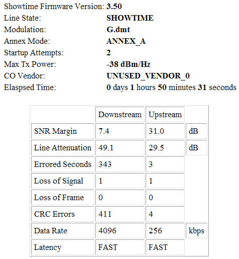

gf030 Δημοσ. 16 Μαΐου 2007 Δημοσ. 16 Μαΐου 2007 Εχω το microcom και βλεπω τα παρακατω, μαλλον πιο χαλια δεν γινεται, ε;

poulinos Δημοσ. 17 Μαΐου 2007 Δημοσ. 17 Μαΐου 2007 Εχω το microcom και βλεπω τα παρακατω, μαλλονπιο χαλια δεν γινεται, ε; IPARXOUN KAI POLI XIROTERA.GIA 4 MBIT ENTAXEI.aloi ta exoun me 768 auta. Πρέπει να διαθέτει κανείς οπωσδήποτε router για να κάνει αυτά τα tests ή υπάρχει κι άλλος τρόπος; kai ta modem ta exoun auta.to crypto f200 ta exei.
