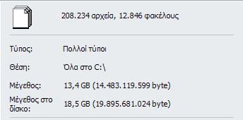

Axelfc Δημοσ. 16 Δεκεμβρίου 2005 Δημοσ. 16 Δεκεμβρίου 2005 Στα windows οπως φαινεται και απο το συνημμενο τα αρχεια μου καταλαβανουν πολυ περισσοτερο χωρο απο αυτο που τους αντιστοιχουν πραγματικα. Περιπου 5GB παραπανω. Στην αρχη νομιζα οτι ηταν εξαιτιας του κατακερματισμου οποτε εκανα defrag στο σκληρο και ο κατακερματισμος μειωθηκε απο 25% σε 10%. Ωστοσο δεν ελευθερωθηκε ουτε KB. Το filesystem ειναι fat32. Επειδη ειναι laptop και υπαρχει καποιο προβλημα με το ntfs και το συστημα επαναφορας των windows απο τα recovery cds δε θελω να αλλαξω filesystem. Εχει κανεις ιδεα αν παιζει κατι αλλο η καποια λυση γενικα?
Feax Δημοσ. 16 Δεκεμβρίου 2005 Δημοσ. 16 Δεκεμβρίου 2005 Αν και η διαφορά είναι αρκετά μεγάλη για να είναι αυτό που φαντάζομαι θα το πω. Η διαφορά πιθανόν να οφείλεται στο ότι έχεις πάρα πολλά μικρά αρχεία, μικρότερα από το ελάχιστο μέγεθος πολλαπλάσιο του οποίου μέγεθος έχουν τα αρχεία. ΠΧ στα win95 τα αρχεία καταλάμβαναν χώρο πολλαπλάσιο του 32kb (cluster size λέγεται ή κάτι τέτοιο - πάντα τα μπερδεύω). Έτσι αν έχεις 10 αρχεία του 1kb αυτά θα καταλαμβάνουν χώρο 320kb και όχι 10kb. Βέβαια νομίζω από στο FAT32 αυτό το μέγεθος είναι 4kb - αν και δεν αποκλείεται να μπορείς να αλλάξεις χειροκίνητα την επιλογή αυτή (νομίζω σε μερικά linux όταν φορμάρεις ένα partition σερ FAT32 έχεις περισσότερες επιλογές από αυτή) και στη περίπτωσή σου να έχεις επιλέξει κάποια μεγαλύτερη τιμή. That's all I have to say about that.
Axelfc Δημοσ. 16 Δεκεμβρίου 2005 Μέλος Δημοσ. 16 Δεκεμβρίου 2005 @Gi0 Το cluster size μου ειναι 32ΚΒ (32.768 byte σε κάθε μονάδα εκχώρησης συμφωνα με το chkdsk). @Feax αυτο που λες εχει καποια σχεση πιστευω μιας και βλεπω πως τα μικρα αρχεια ειναι αυτα που καταλαμβανουν περισσοτερο χωρο απο αυτο που τους αναλογει. Σε μεγαλα video πχ δεν υπαρχει διαφορα. Αντιθετως η εγκατασταση του Matlab καταλαμβανει αντι για 2Gb 4GB.. Οποτε τι μπορει να γινει εκτος απο αλλαγη του filesystem?
Moderators Gi0 Δημοσ. 16 Δεκεμβρίου 2005 Moderators Δημοσ. 16 Δεκεμβρίου 2005 Αυτο φταιει Axelfc. Και απ οτι νομιζω δεν μπορεις να το αλλαξεις χωρις format.
kleidokratwr Δημοσ. 16 Δεκεμβρίου 2005 Δημοσ. 16 Δεκεμβρίου 2005 Αντιθετως η εγκατασταση του Matlab καταλαμβανει αντι για 2Gb 4GB.. Οποτε τι μπορει να γινει εκτος απο αλλαγη του filesystem? Στο matlab 6.5 που είχα δοκιμάσει εγώ να βάλω το documentation Cd [Το 3ο Cd που δίνουν' date= όχι κάποιο απο τα δύο βασικά της εγγατάστασης] σε κανονική εγκατάσταση μου γέμισε το δίσκο με 100.000 αρχειάκια gif και html, μιας και το documentation του το είχαν σε τέτοια μορφή. ΟΠότε εγώ είχα δοκιμάσει να τα πετάξω όλα σε ένα iso και όποτε ήθελα να ανοίξω απλά έκανα Mount το iso σε ένα image drive. Στο matlab 7 Νομίζω διορθώθηκε, και τα help files ήταν συμπιεσμένα σε "αρχεία" γενικότερα. Πάντως γενικότερα φταίει αυτό το μέγεθος. Είναι πολύ μεγάλο ειδικά για περιπτώσεις που το λειουργικό είναι φορτωμένο με πολλές εφαρμογές, οι οποίες βάζουν πολλά αρχειάκια και πάει λέγοντας.
Axelfc Δημοσ. 16 Δεκεμβρίου 2005 Μέλος Δημοσ. 16 Δεκεμβρίου 2005 To Matlab 7 εχω. Τα help δεν εχουν καποιο προβλημα. Ο φακελος toolbox ειναι αυτος που καταλαμβανει τον περισσοτερο χωρο 66.157 αρχεια αντι για 1,00GB καταλαμβανουν 2,80GΒ... @Gi0 Εννοεις να κανω format και να αλλαξω filesystem σε ntfs η να κανω format και να αλλαξω το cluster size του fat32? Αυτο γινεται? Τι cluster size ειναι καλυτερο να εχω; Λογικα οσο το δυνατον μικροτερο υποθετω.
Moderators Gi0 Δημοσ. 16 Δεκεμβρίου 2005 Moderators Δημοσ. 16 Δεκεμβρίου 2005 Ριξε μια ματια σ αυτο The choice of cluster size has an impact on real-world performance, though for most people it is not all that significant. In a nutshell, larger clusters waste more space due to slack but generally provide for slightly better performance because there will be less fragmentation and more of the file will be in consecutive blocks. This occurs because when clusters are larger, fewer of them are needed than when they are small. A 10,000 byte file would require three 4 kiB clusters but only one 16 kiB cluster. This means this file will always be in a contiguous block if stored in a 16 kiB cluster, but could be fragmented if stored in a 4 kiB cluster size partition. (The slack tradeoff is a waste of 4 kiB more storage in the case of the 16 kiB clusters.) Small cluster sizes also have a negative effect on partition because they require larger file allocation tables, to manage their much larger numbers of clusters Και ναι θα συνιστουσα ενα format και ntfs με μικροτερο cluster size.
