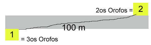

Power21 Δημοσ. 4 Δεκεμβρίου 2005 Δημοσ. 4 Δεκεμβρίου 2005 Σε λίγες μέρες θα πρέπει να αγοράσω εξοπλισμό για να γεφυρώσω 2 σπίτια που έχουν άμμεση οπτική επαφή στα 100 περίπου μέτρα ώστε να μοιράσουμε μια DSL σύνδεση με επιτυχία. Εάν υπάρχει κανείς που το έχει κάνει ή γνωρίζει πώς να το κάνει και με τι ακρίβως εξοπλισμό, γιατί θα χρειαστώ 2-3 συμβουλές πρίν ξεκινήσω. Να προσθέσω οτι βρισκόμαστε στην περιοχή του Περάματος στον Πειραιά, τα 2 αυτά σπίτια είναι στην αρχή και στο τέλος ενός μικρού οικοδομικού τετραγώνου και έχουν ( 3ος και 2ος ) αντίστοιχα μικρή υψομετρική διαφορά. Η οπτική επαφή τους ειναι διαγώνια, δηλαδή για παράδειγμα το πρώτο βρίσκεται στη Μ.Αλεξάνδρου 2 και το δεύτερο στην Μ.Αλεξανδρου 19. Το διάγραμμα που έχω επισυνάψει ίσως βοηθήσει κάποιους. Ευχαριστώ
