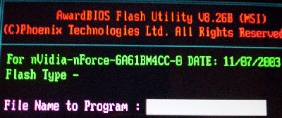

Rikos_69 Δημοσ. 3 Δεκεμβρίου 2005 Μέλος Δημοσ. 3 Δεκεμβρίου 2005 Λοιπον μπαινω κανονικα σε DOS τρεχω κανονικα το προγραμματακι για το update του BIOS μου βγαζει το παρακατω παραθυρο (φαινεται στη φωτο).Απο κει και περα δεν ξερω τι να κανω...
spirosta Δημοσ. 3 Δεκεμβρίου 2005 Δημοσ. 3 Δεκεμβρίου 2005 Πρέπει να γράψεις το όνομα του αρχείου τύπου .bin που κατέβασες κα έβαλες στη δισκέτα. Αφού αυτό σου ζητάει γιατί δεν ξέρεις τι να κάνεις?
Rikos_69 Δημοσ. 3 Δεκεμβρίου 2005 Μέλος Δημοσ. 3 Δεκεμβρίου 2005 Το βαζω και μου λεει no source found.Δεν ειμαι και τοσο χαζος...
