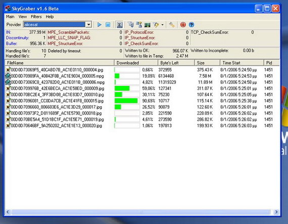

fuzz Δημοσ. 8 Ιανουαρίου 2006 Δημοσ. 8 Ιανουαρίου 2006 http://www.dvbskystar.com/ SkyGraber 1.6 Beta Fixed engine bugs. Deleting file from list. Program icon changed. Minimized to Tray. StreamReader supported ( so' date=' program work with all cards that have streamreader.dll ( SS1, SS2, Twinhan and other ). to katevasa, alla den exei astra provider oute kia alicesat.[/quote'] ρε σεις διαβαστε καλα τα ποστ!!!! τις ρυθμισεις για το ALICESAT θα τους βρεις στο server4pc και τους "προσθετεις" στο skygrabber 1.6 να τις δωσω κι απο εδω LNB SELECTION 10600 DISEQ (οτι βαζετε για να πιασετε ΑΣΤΡΑ) LNB KHZ none TRANSPODER 11875 SYMBOLRATE 27500 POLARITY HORIZONTAL FEC AUTO PIDS 1451,451 για τα παιδια που βγαζει μυνημα λαθους , το μυνημα το βγαζει οταν τρεχετε το skygrabber???? hellboyz!!!!!!!που χαθηκαμε ρε!!!!παει η EOL μας "γειωσε"

Angeldust Δημοσ. 8 Ιανουαρίου 2006 Δημοσ. 8 Ιανουαρίου 2006 Εχω βάλει αυτά τα settings στο Skygraber, και στην toolbar στο Discontinuity ξεκινάει να μετράει, όπως επίσης και το buffer. Στο In όμως δεν βλέπω κάτι, παραμένει στο 0. Τι μπορεί να φταίει? Υπόψιν οτι έχω καλό σήμα με AliceSat, τουλάχιστον αυτό δείχνει το Server4PC.

fuzz Δημοσ. 8 Ιανουαρίου 2006 Δημοσ. 8 Ιανουαρίου 2006 na sas po ti kano ego... 3ekinao to skygrabber patao PLAY meta 3ekinao to SERVER4PC kai syntonizomai ston ALICESAT molis do oti arxizei k grafei sto IN tote kano EXIT apo to SERVER4PC kai 3anapatao PLAY sto SKYGRABBER
