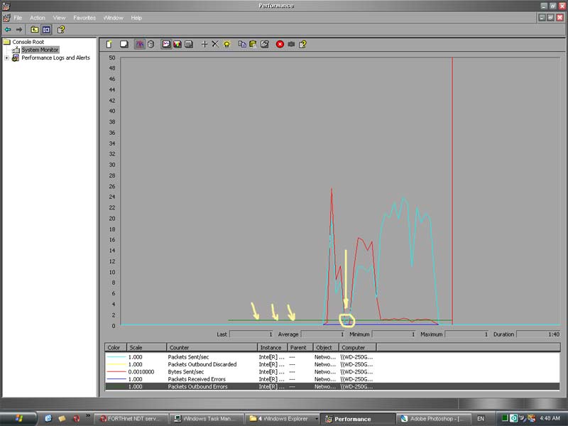

Στο σχήμα που δίνω κάτω φαίνονται όσα αφορούν το upload. Αυτό που θα
παρατηρήσετε είναι ότι υπάρχει ένα ΣΤΑΘΕΡΟ packet outbound error
(1packet/s) στην πράσινη γραμμή, το οποίο μου είναι εντελώς ανεξήγητο και
υποθέτω ότι ίσως είναι η αιτία του προβλήματος. Έχω παραθέσει -συγκριτικά-
και άλλες τιμές, αλλά δείχνουν κανονικές.

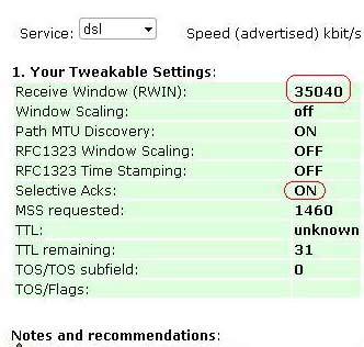

Για να δείτε ποιες είναι οι παρούσες ρυθμίσεις στον υπολογιστή σας, σας
προτείνω να πάτε σε αυτή την σελίδα: http://www.dslreports.com/tweaks
και να κάνετε το "tweak test II". Συμπληρώστε ΠΡΟΣΕΧΤΙΚΑ τα χαρακτηριστικά
της σύνδεσης σας και δείτε το αποτέλεσμα. (εικόνα 1)
Προσέξτε τις τιμές που έχω σε κόκκινους κύκλους. ΣΕ ΕΜΕΝΑ ΔΟΥΛΕΥΟΥΝ
ΑΨΟΓΑ, αλλά ΣΥΜΦΩΝΑ ΜΕ ΤΟ SITE, η πρώτη τιμή πρέπει να είναι
13140(RWIN) το πολύ. (εγώ την έβαλα στο 34848 χωρίς κανένα πρόβλημα)

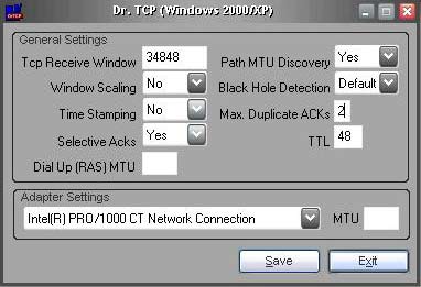

Τώρα, κατεβάστε το DRTCP από εδώ: http://www.dslreports.com/front/DRTCP021.exe (Εικόνα 2)
Για αναλυτικές οδηγίες των επιλογών του τσεκάρετε εδώ : http://www.broadbandreports.com/faq/578
Προσωπικά το έτρεξα όπως ήταν. Άφησα το RWIN στην τιμή που μου
πρότεινε (34848 ) και φρόντισα ώστε το "Selective Acks" να είναι "on".
Φροντίστε να βάλετε το σωστό ADAPTER στο "Adapter Settings" (για το
ethernet που έχω -->"intel® pro 100-1000 network connection")
Κάντε "save".

Ξανακάντε το tweak test και δείτε αν άλλαξε η τιμή RWIN σε αυτήν που
βάλαμε & αν το "Selective Acks" είναι "on".

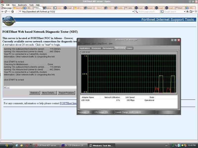

Επίσης κάντε μια σύγκριση με την εικόνα που είχατε σώσει πριν και
ειδικά στο σημείο της εικόνας 3. Αν δείτε διαφορές τότε μάλλον το
πρόβλημα λύθηκε! (σε εμένα το "tranfer efficiency" πήγε από το 83% στο
98%!!)

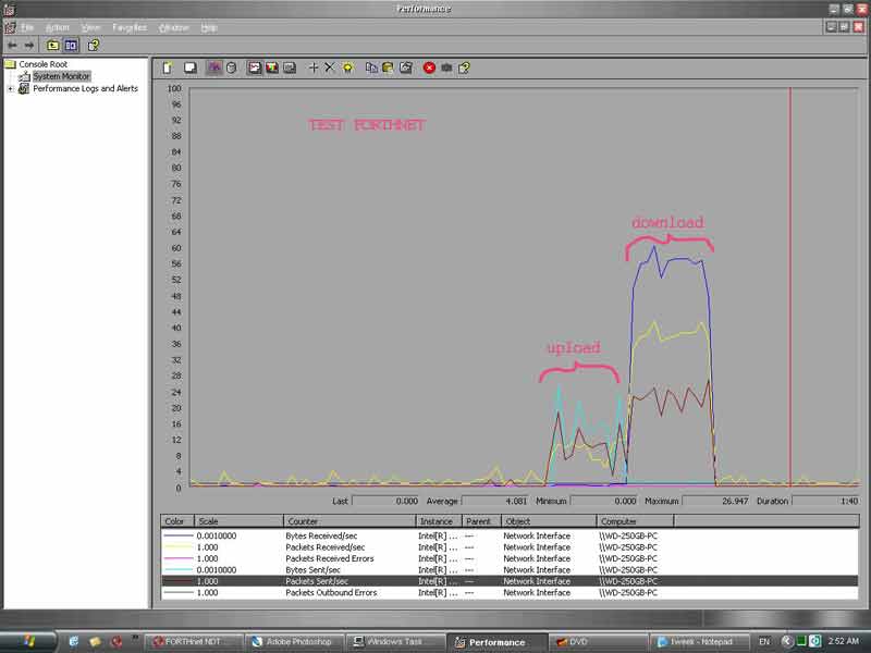

Δοκιμάστε και κανά δυο τεστάκια μέσω Forthnet, ώστε να δείτε αν όντως
υπάρχει διαφορά!
Σε εμένα εκτός από το upload, διορθώθηκε και το download (εικόνες 4 & 5).
