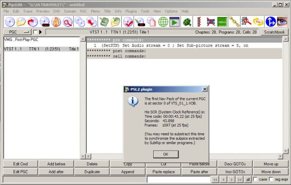

zavlakas Δημοσ. 30 Αυγούστου 2006 Μέλος Δημοσ. 30 Αυγούστου 2006 Το delay των υποτιτλων ειναι σταθερο και μπορεις να το εξακριβωσεις πολυ ευκολα... Χρειαζεται να εχεις εγκατεστημενο το psl plugin του PgcEdit... Ανοιγεις το DVD που εχεις δημιουργησει, στο PgcEdit και επιλεγεις το pgc του main movie... Μετα ακολουθα τα screenshots... Ξεροντας το ακριβες delay, μπορεις να τους συγχρονισεις πανευκολα... Δυστυχως, αλλη λυση δεν υπαρχει... Δεν ειναι προβλημα του ripIt4Me... Eιναι προβλημα των προγραμματων για τους υποτιτλους, που δεν εχουν σχεδιαστει να τα βγαζουν περα με "μπασταρδεμενα" DVDs....
soichiro Δημοσ. 30 Αυγούστου 2006 Δημοσ. 30 Αυγούστου 2006 Σ’ ευχαριστώ πάρα πολύ... Το PgcEdit τι είδους εργαλείο είναι ? Πάρα πολλές επιλογές... Αυτό που είπες το έκανα, ιδού το αποτέλεσμα. Είναι από το Ultraviolet που έχει και το σοβαρότερο πρόβλημα με υπότιτλους. Τα επόμενα βήματα ποιά είναι? Δηλαδή τώρα που γνωρίζουμε την καθυστέρηση, πως συγχρονίζουμε υπότιτλους και πως τους ενσωματώνεις στο xvid? (νομίζω ότι η κουβέντα αυτή γίνεται σε λάθος thread ή κάνω λάθος?)
zavlakas Δημοσ. 31 Αυγούστου 2006 Μέλος Δημοσ. 31 Αυγούστου 2006 Το PgcEdit ειναι ενας πανισχυρος IFO editor... Κοινως, κανει "παπαδες"... Αλλα απαιτει μια στοιχειωδη γνωση της δομης του DVD... Mπορεις να βρεις περισσοτερες πληροφοριες και μερικα links για οδηγους, εδω... http://www.videohelp.com/~r0lZ/pgcedit/index.html Σχετικα με το ultraviolet... Αν εχεις τους υποτιτλους σε .srt, το μονο που χρειαζεται να κανεις ειναι να τους ανοιξεις στο Subtitle Workshop και να αφαιρεσεις το delay που αναφερεται... Edit-->Timings-->Set Delay-->-43,898sec Aν τους εχεις σε idx/sub, τοτε χρησιμοποιησε το Subresync(περιεχεται στο VobSub)...
