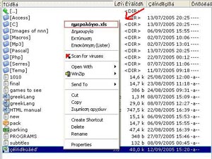

asxeto4 Δημοσ. 20 Σεπτεμβρίου 2005 Δημοσ. 20 Σεπτεμβρίου 2005 Πρώτα από όλα να πω ότι το Total Commander το θεωρώ ένα από τα καλύτερα προγράμματα που είδα ποτέ μου σε υπολογιστή. Άξιος διάδοχος του θρυλικού Norton Commander στο DOS και στη συνέχεια του Windows Commander. Πριν λίγες μέρες κατάβασα την καινούρια του έκδοση "Total Commander PowerPack 1.41 updated" από εδώ: http://www.softpedia.com/get/File-managers/Total-Commander-PowerPack.shtml Το πρόβλημα μου είναι ότι δεν μπορώ να δω τα αρχεία με Ελληνικό όνομα. Τα ανοίγει κανονικά, με δεξί κλικ το δείχνει κανονικά, αλλά βλέπω κινέζικα όπως φαίνεται και στην φώτο. Κατέβασα το greek-language menu αλλά το πρόβλημα παραμένει. Το περιέργο είναι ότι στη δουλεία όπου έχω Windows 2000 Ελληνικά δουλεύει τέλεια! Στο σπίτι έχω Windows XP Pro Αγγλικά. Κοίταξα τα regional settings από control panel και φαίνονται εντάξει. Άλλωστε η απλή του έκδοση (total commander 6.53) δουλεύει τέλεια χωρίς κανένα πρόβλημα. Καμιά ιδέα τι μπορεί να φταίει;

panos78 Δημοσ. 20 Σεπτεμβρίου 2005 Δημοσ. 20 Σεπτεμβρίου 2005 Πρώτα από όλα να πω ότι το Total Commander το θεωρώ ένα από τα καλύτερα προγράμματα που είδα ποτέ μου σε υπολογιστή. Άξιος διάδοχος του θρυλικού Norton Commander στο DOS και στη συνέχεια του Windows Commander. Πριν λίγες μέρες κατάβασα την καινούρια του έκδοση "Total Commander PowerPack 1.41 updated" από εδώ: http://www.softpedia.com/get/File-managers/Total-Commander-PowerPack.shtmlΤο πρόβλημα μου είναι ότι δεν μπορώ να δω τα αρχεία με Ελληνικό όνομα. Τα ανοίγει κανονικά' date=' με δεξί κλικ το δείχνει κανονικά, αλλά βλέπω κινέζικα όπως φαίνεται και στην φώτο. Κατέβασα το greek-language menu αλλά το πρόβλημα παραμένει. Το περιέργο είναι ότι στη δουλεία όπου έχω Windows 2000 Ελληνικά δουλεύει τέλεια! Στο σπίτι έχω Windows XP Pro Αγγλικά. Κοίταξα τα regional settings από control panel και φαίνονται εντάξει. Άλλωστε η απλή του έκδοση (total commander 6.53) δουλεύει τέλεια χωρίς κανένα πρόβλημα. Καμιά ιδέα τι μπορεί να φταίει;[/quote'] To πρόβλημα που έχεις λύνεται ως εξής: Από το μενού Διαμόρφωση > Επιλογές πηγαίνεις στην καρτέλα Γραμμαοτοσειρές. Εκεί αλλάζεις τη γλώσσα στις 3 κατηγορίες σε ελληνικά. Ως προεπιλογή είναι η Δυτικής Ευρώπης συνήθως. Αν έχεις επιλέξει Times Nes Roman, μέγεθος 9, στυλ έντονο και ελληνικά θα πρέπει η επιλογή σου στην καρτέλα να φαίνεται έτσι: Times New Roman,9,b,161 Αν πάλι δεν λυθεί το πρόβλημα σου, όρισε στις Τοπικές Ρυθμίσεις από τον Πίνακα ΕΛέγχου όλα ελληνικά. Αν και πάλι δεν λυθεί το πρόβλημα, δύο πράγματα μπορεί να συμβαίνουν: 1. Βρήκες κάποιο σφάλμα του προγράμματος ή/και 2. Κάτι συμβαίνει με τον υπολογιστή σου. Με την ίδια έκδοση δεν έχω κανένα πρόβλημα με τα ελληνικά' date=' χωρίς να έχω πειράξει καμμια ρύθμιση. Δοκίμασε ένα reinstall αφού σβήσεις όλα τα ini του ΤC. Και μια ερώηση απο μένα: Γίνεται όταν βλέπω τη λίστα αρχείων ενος φακελου και πατάω ένα γραμμα να με πηγαίνει αυτόματα στο σημείοτης λίστας με αρχεία που αρχίζουν απο αυτο το γραμμα όπως ο WIndows Explorer;[/quote'] Μπορείς. Πήγαινε στο μενού Διαμόρφωση > Επιλογή και στην καρτέλα Λειτουργία. Στον τομέα: Γρήγορη ανεύρεση με: επιλέγεις το Γράμμα μόνο για να γίνεται αυτό που θες.

asxeto4 Δημοσ. 21 Σεπτεμβρίου 2005 Μέλος Δημοσ. 21 Σεπτεμβρίου 2005 Panos το πρόβλημα λύθηκε. Έπρεπε να αλλάξω τη γραμματοσειρά σε MS Sans Serif. Ευχαριστώ!
panos78 Δημοσ. 21 Σεπτεμβρίου 2005 Δημοσ. 21 Σεπτεμβρίου 2005 Αν έχεις προεπιλογή τα ελληνικά στο σύστημά σου, τότε λογικά θα πρέπει να γίνεται το ίδιο σε όλες τις γραμματοσειρές
