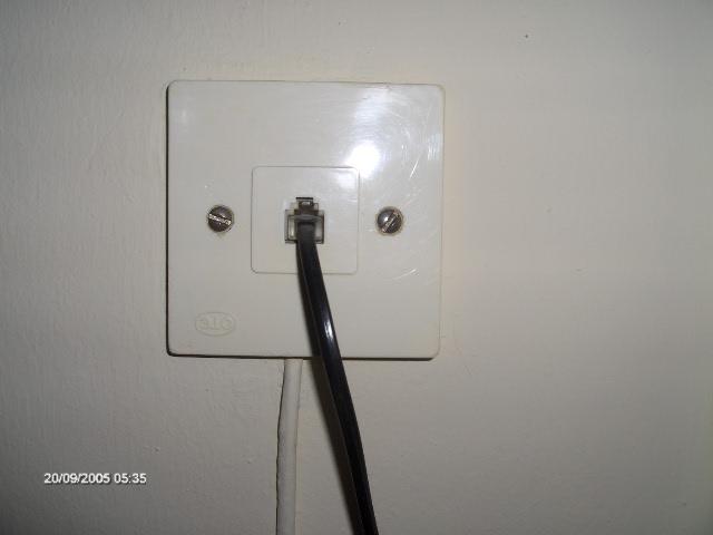

Martini Δημοσ. 20 Σεπτεμβρίου 2005 Δημοσ. 20 Σεπτεμβρίου 2005 loipon... Exw mia priza sto saloni MONO. auth sti fwto pou dinw. to mauro kalwdio paei se mia siskeuh. to aspro pou bgainei apo mesa omws paei se dio dwmatia. sto prwto dwmatio exei mia suskeuh apla. sto allo tha xei DSL kai mia suskeuh. Ti bazw kai pou? (Deite to aspro kalwdio pws einai... twra to da pou erxetai apo mesa... peirazei???)

gerontas Δημοσ. 20 Σεπτεμβρίου 2005 Δημοσ. 20 Σεπτεμβρίου 2005 @martini: Θα έβαζα splitter εκεί που θα συνδεθεί το modem και φίλτρο στο δωμάτιο που είναι μόνο το τηλέφωνο. Κρατάω μια επιδύλαξη, επειδή μου έτυχε αυτό το περίεργο. @predator: Οχι δεν χρειάζεται φίλτρο εκτός του splitter.
