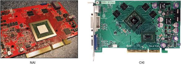

nikoskon Δημοσ. 7 Σεπτεμβρίου 2005 Δημοσ. 7 Σεπτεμβρίου 2005 To Schooner einai ena pa8htiko systhma psy3hs gia kartes grafikwn. Sto site ths h Tt isxyrizetai pws to Schooner einai symvato me ka8e karta grafikwn.Ela nte poy den einai etsi. Mpainei mono se kartes pou h GPU einai parallhla topo8ethmenh me to PCB ths kartas kai oxi otan sxhmatizei romvo. Para8etw photo.H karta me to prasino PCB einai h dikh mou Prolink/Pixelview 6600GT AGP,h karta me to kokkino einai mia allh karta(profanws ATI) thn opoio para8etw gia antipara8esh. Ayto sumvainei giati sta pcb me thn gpu topo8ethmenh se romvo,oi trypes vriskontai se tetoia 8esh pou den epitrepoun na topo8eth8oun oi mavres psyktres toy Schooner parallhla me to PCB,me apotelesma:) to Schooner na topo8eteitai diagwnia, na mhn pataei kala epanw sth gpu,c) na einai adunato na koumpwsei sth AGP 8yra. Ayta... En oligois... tsampa ta fragka pou edwsa gia na thn apokthsw... :?

nikoskon Δημοσ. 7 Σεπτεμβρίου 2005 Μέλος Δημοσ. 7 Σεπτεμβρίου 2005 Thn exw anoiksei,thn exw xrhsimopoihsei,exw xrhsimopoihsei thn mish 8ermoagwgimh pasta pou parexetai ktlp... To 8ema den einai ti 8a kanw egw me to Schooner.To kratw gia mellontikh xrhsh. To 8ema einai na enhmerw8ei opoiodhpote ypopsifios agorasths. Gia osous psaxnoun accessories gia na kanoun a8oryvo to pc toy kai gia osous hdh thn paleyoun me pa8htikh psyksh to Schooner sigoyra 8a htan/einai mellontikh agora.Gia ayto prwta koitaxte thn diataksh ths GPU se sxesh me to PCB ths kartas kai meta apofasiste.
billpeppas Δημοσ. 7 Σεπτεμβρίου 2005 Δημοσ. 7 Σεπτεμβρίου 2005 Σε ψύξη, και ιδιαίτερα fanless δεν αγκίζουμε ThermalFake Ξέρεις τι θερμοκρασίες θα έπιανε η καρτούλα σου με αυτή την ψύκτρα ? Κρίμα τα λεφτά που χαράμισες πάντως. Αν δεν έχεις σκοπό για SLI, etc κοίτα για τις ThermalRight V1 Zalman VF Series
nikoskon Δημοσ. 8 Σεπτεμβρίου 2005 Μέλος Δημοσ. 8 Σεπτεμβρίου 2005 Exw koita3ei o,ti uparxei kai den yparxei se 8ema psykshs gia VGA. Katelhksa sto Schooner gia to o,ti einai ka8ara passive(xwris na "proteinetai" h xrhsh anemisthra gia kalyterh psyksh) kai logo kostoys. Tespa... To phrame to ma8hma...
