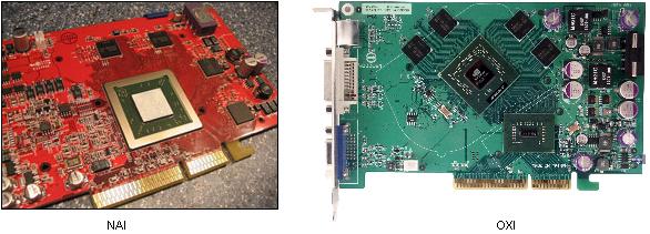

nikoskon Δημοσ. 7 Σεπτεμβρίου 2005 Δημοσ. 7 Σεπτεμβρίου 2005 Attention: To Schooner den kanei gia oles tis kartes NVIDIA-ATI opws isxyrizetai h Tt. Mpainei mono se kartes pou h GPU einai parallhla topo8ethmenh me to PCB ths kartas kai oxi otan sxhmatizei romvo. Para8etw photo.H karta me to prasino PCB einai h dikh mou Prolink/Pixelview 6600GT AGP,h karta me to kokkino einai mia allh karta(profanws ATI) thn opoio para8etw gia antipara8esh.
