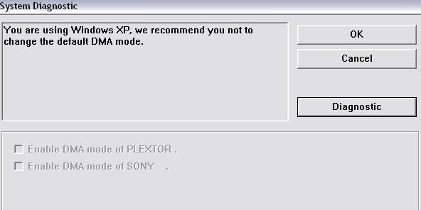

billpeppas Δημοσ. 28 Αυγούστου 2005 Δημοσ. 28 Αυγούστου 2005 άντε...για το καλό.. install power dvd. Run the diagnostics. it'll ask you if you want PowerDVD to automatically enable DMA on your drives...select yes & press ok...
lazaross Δημοσ. 28 Αυγούστου 2005 Μέλος Δημοσ. 28 Αυγούστου 2005 πρωτον μου λεει αυτο το μηνυμα. δευτερον και που κανω το diagnostic δεν γινεται τιποτα απολυτως.
