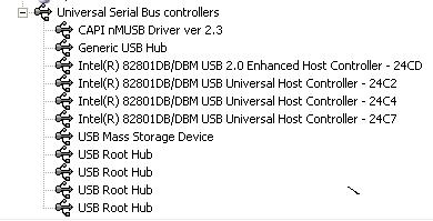

lazaross Δημοσ. 14 Αυγούστου 2005 Δημοσ. 14 Αυγούστου 2005 δειτε λιγο την φωτογραφια. εχω μονο μια θυρα που υποστηριζει usb 2.0 ; και αν ναι, πως θα καταλαβω ποια ειναι, για να βαλω εκει την συσκευη με τις extra usb ports;
parsifal Δημοσ. 14 Αυγούστου 2005 Δημοσ. 14 Αυγούστου 2005 Αν συνδέσεις μία συσκευή που υποστηρίζει USB2 ταχύτητες, σε θύρα USB 1.1, τα WinXP βγάζουν ένα popup balloon που λέει πάνω-κάτω ότι "έχεις συνδέσει USB High-Speed συσκευή σε θύρα USB που δεν υποστηρίζει αυτή την ταχύτητα. Click here to resolve this issue... μπλαμπλα". Οπότε, trial and error...

lazaross Δημοσ. 15 Αυγούστου 2005 Μέλος Δημοσ. 15 Αυγούστου 2005 δεν πρεπει να ειναι αυτη.. στο κουτι λεει : GIGABYTE TECHNOLOGY Model Name : GA-8PE667 Intel 845PE/ICH4/ATX P4 Socket 478/ 3 DIMM USB 2.0/ ATA 100 λεει το usb 2.0 αλλα στην φωτογραφια φαινεται να εχω μονο μια θυρα usb 2.0 parsifal αυτο που λες για το μηνυμα μου το εχει εμφανισει.. δες εδω θα ηταν προτιμοτερο καποιοι να σταματησουν να ειρωνευονται εδω μεσα και να κοιταξουν αν μπορουν να βοηθησουν. αν οχι, τοτε να μην γραψουν τιποτα και να πανε καπου αλλου.
NeTeD Δημοσ. 15 Αυγούστου 2005 Δημοσ. 15 Αυγούστου 2005 Αυτή λοιπόν: http://www.giga-byte.com/Motherboard/Products/Products_GA-8PE667.htm# Από πίσω σου δίνει 2 USB2.0. Άνοιξε την φωτογραφία από αριστερά, κάνε και ένα zoom. Δεξιά θα δεις 2 κίτρινες υποδοχές. Εκεί μπορείς να συνδέσεις 2 brackets όπου το κάθε ένα δίνει από 2 USB2.0 επιπλέον. Σύνολο 6 USB2.0 παίρνει η μητρική σου. Στο κουτί της δεν υπήρχε κάνενα bracket; (λαμάκι με θύρες USB) Αν το tower σου έχει θύρες USB μπορείς να συνδέσεις αυτές πάνω. Τέλος πάντων, ό,τι θύρα βλέπεις είναι USB2.0.
lazaross Δημοσ. 15 Αυγούστου 2005 Μέλος Δημοσ. 15 Αυγούστου 2005 εννοεις στα αριστερα οτι υπαρχουν κιτρινες υποδοχες; εγω βλεπω μονο 4 usb θυρες. 2 πανω και 2 κατω. επισης υπαρχει και ενα μεταλλικο πραμα που αμα το τρυπησεις θα εμφανιστουν αλλες 2 θυρες για usb, αλλα δεν το κανω. πρεπει να πεταξα τα παντα απο το κουτι.. θα δω αυριο αν υπαρχει τιποτα.. παντως γιατι μου εβγαζε το μηνυμα με τις usb θυρες; Ευχαριστω για την βοηθεια.
