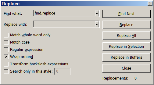

Eusebius Δημοσ. 12 Αυγούστου 2005 Δημοσ. 12 Αυγούστου 2005 Δύο χλιδάτα InfoRapid Search & Replace: http://www.inforapid.de/ ReplaceEm: http://www.orbit.org/replace/ Το δεύτερο θεωρείται γενικά δυνατότερο, αλλά έχω συνηθίσει το πρώτο και χρησιμοποιώ αυτό. Στα XP μπορεί να μη σου δουλεύει καλά η προεπισκόπηση στα ελληνικά, αλλά μη δίνεις σημασία, οι αντικαταστάσεις γίνονται άψογα. Γίνεται και με καποιους επεξεργαστές κειμένου. Π.χ., ο SciTE που χρησιμοποιώ (http://www.scintilla.org/SciTE.html), το κάνει μια χαρά, αλλά πρέπει πρώτα να ανοίξεις μαζί όλα τα αρχεία που θες (τα ανοίγει με καρτελάκια αλά Firefox). Το όριό του είναι 100 αρχεία.
alkisg Δημοσ. 12 Αυγούστου 2005 Μέλος Δημοσ. 12 Αυγούστου 2005 @apoikos: το command line μου αρέσει πολύ, και μάλιστα όταν θέλω batching/automation κτλ, αλλά δυστυχώς όταν δουλεύω και έχω ανοιχτά 10 προγράμματα και 50 αρχεία είναι πολύ πιθανό να βαρέσω κάποιο switch λάθος, οπότε προτιμώ GUI... Thanx πάντως. (Υ.Γ. τα gnuwin32 τα έχω ήδη από καιρό στον Η/Υ μου, πολλές φορές είναι βολικότατα... ) @Eusebuis: τα κατέβασα και τα δυο και θα τα τσεκάρω, ευχαριστώ. Ερωτησούλα: έχω το SciTE 1.64, πώς κάνεις replace in all tabs?
Eusebius Δημοσ. 12 Αυγούστου 2005 Δημοσ. 12 Αυγούστου 2005 Ερωτησούλα: έχω το SciTE 1.64, πώς κάνεις replace in all tabs? Τα εξηγεί στο SciTEDoc.html. Ξεσχολίασε αυτό (νομίζω η τιμή είναι 1 by default) >#find.replace.advanced=1 Και θα δεις μερικές επιλογές ακόμα. Αυτό που θες είναι το Replace in Buffers. Με την ευκαιρία, έχει βγει το 1.65.
alkisg Δημοσ. 13 Αυγούστου 2005 Μέλος Δημοσ. 13 Αυγούστου 2005 Thanx man. Έχω χρόνια που δουλεύω με το SciTE (μέχρι που του έχω βάλει και ελληνικά μενού), αλλά έχω επίσης και χρόνια να διαβάσω το SciTEDoc.html. Το replace in buffers το βάλανε πρόσφατα, στην 1.63, οπότε δικαιολογούμαι Το μόνο κακό που του βρίσκω είναι ότι δεν έχει γρήγορο Word Wrap, δηλαδή αν ανοίξεις τεράστιο αρχείο με τεράστιες γραμμές σέρνεται... Υ.Γ. μετά από όλα αυτά ανακάλυψα ότι και το Visual Studio 2005 έχει ενσωματωμένο καταπληκτικό replace in files!!! Μπορεί να το είχε και σε προηγούμενες, έχω χρόνια να πάω στο Edit μενού του, συνήθως χρησιμοποιώ shortcuts! Πωπω πρέπει να αρχίσω να διαβάζω το What's New των προγραμμάτων!!!

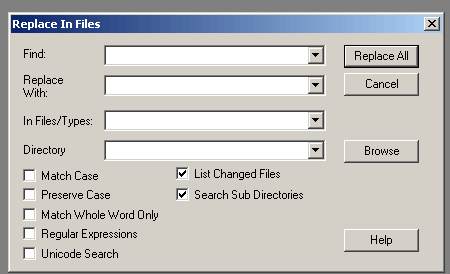

Dikemou Δημοσ. 13 Αυγούστου 2005 Δημοσ. 13 Αυγούστου 2005 tsekare kai to ultraedit.com poli kalos editor genika, ipostirizei regex se anoixta arxeia (tabs) kai se arxeia kato apo sigekrimeno dir (enoeitai se oti eidous arxeia theleis mono ktl):

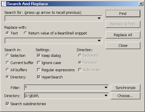

Eusebius Δημοσ. 13 Αυγούστου 2005 Δημοσ. 13 Αυγούστου 2005 (μέχρι που του έχω βάλει και ελληνικά μενού) Γιατί δεν του στέλνεις το αρχείο; Έχει καμιά 30ριά γλώσσες αλλά όχι ελληνικά: http://scintilla.sourceforge.net/SciTETranslation.html Άμα θες βοήθεια ή ένα δεύτερο μάτι, θα χαρώ να βοηθήσω. Πωπω πρέπει να αρχίσω να διαβάζω το What's New των προγραμμάτων!!! Ναι, έχω βρει ότι είναι πολύ ωφέλιμο για τα 5-10 προγράμματα που χρησιμοποιώ πιο πολύ και έχω συνέχεια ανοιχτά. Έχω βάλει και το Webmon να παρακολουθεί τις σελίδες τους για νέες εκδόσεις. Dikemou, δεν ήξερα ότι υπάρχει editor με τέτοια κόλπα! υγ Είδα τώρα ότι το jEdit (http://jedit.org/) κάνει κι αυτό αντικατάσταση σε καταλόγους και υποκαταλόγους! Έχει εντυπωσιακές δυνατότητες, αλλά και μια αίσθηση ξένου σώματος στα Windows, όπως πολλές εφαρμογές Java.
