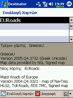

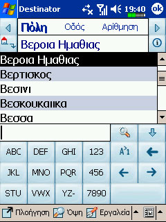

Μπορείς να πεις πως το έκανες αυτό;
Κατ' αρχήν υπάρχει χάρτης που να περιλαμβάνει UK και Ολλανδία;
Αν όχι μπορείς να πεις πως χρησιμοποίησες παραπάνω από έναν χάρτη; Γιατί το destinator σε αφήνει να επιλέξεις προορισμό μόνο στον ένα και μοναδικό χάρτη που μπορεί να έχει φορτωμένο κάθε στιγμή.
Έχω την εντύπωση ότι δεν μιλάς για το Destinator PN (την έκδοση για PDA). Αν αυτό που λες γίνεται, δώσε οδηγίες..
Loipon gia belgio olandia kai luxembourgo uparxei enan xarths pou ta perilambanei ola mazi. Oso gia eurwph uparxei xarths pou exei olous tous kentrikous kai aksones. Otan ftaseis sth xwra pou thes tote allazeis ston topiko xarth kai ola kala.
Egw exw to destinator 3 gia pda gnusio kai mazi eixe tous xartes olhs ths eurwphs + enan me olous tous eurwpaikous dromous mono.
An thes perisoteres plhrofories edw hmaste ;)
Ωραία, για Benelux ένας χάρτης. Για UK άλλος.
Για πες, πώς γίνεται, ενώ βρισκόσουν Αγγλία (δηλαδή με χάρτη UK) έδωσες προορισμό σε Ολλανδία, εφόσον όπως φαίνεται στις εικόνες α) δεν υπάρχει επιλογή χώρας και β) μόνο ένας χάρτης μπορεί να είναι ενεργός;
Το ότι αλλάζεις χάρτες το είπαμε. Για EUroads επίσης. Αυτό που είπα ότι δεν γίνεται είναι πχ. να υπολογίσεις και να εκτελέσεις διαδρομή από την πόρτα ενός σπιτιού ενός κολοχωριού στη Νορβηγία (οπότε δε μιλάμε για χάρτη EUroads γιατί δεν έχει κολοχωριά, ούτε βέβαια και τις πόρτες τους :-) ) μέχρι την πόρτα ενός σπιτιού ενός κολοχωριού στην Πορτογαλία, *χωρίς αλλαγές χαρτών* στα σύνορα χωρών ή οπουδήποτε αλλού. Γίνεται;
