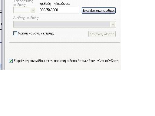

lazaross Δημοσ. 26 Ιουλίου 2005 Δημοσ. 26 Ιουλίου 2005 δεν ξερω τι εγινε, αλλα οταν συνδεομαι στο Internet δεν μου εμφανιζει το εικονιδιο στην taskbar. γιατι?
giannis Δημοσ. 26 Ιουλίου 2005 Δημοσ. 26 Ιουλίου 2005 to icon tis dialup enoeis? dokimases na kaneis ena restart?
Sam235 Δημοσ. 26 Ιουλίου 2005 Δημοσ. 26 Ιουλίου 2005 Πήγαινε στις ιδιότητες της σύνδεσής σου και βάλε tick στην επιλογή στην επιλογή που λέει να εμφανίζει την σύνδεση στο task bar. Sam.
lazaross Δημοσ. 26 Ιουλίου 2005 Μέλος Δημοσ. 26 Ιουλίου 2005 ευχαριστω. αλλα τι μπορει να ξετικαρε αυτη την επιλογη; τεσπα.
