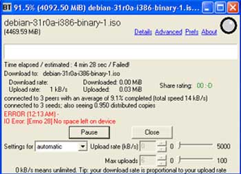

captaingr Δημοσ. 23 Ιουνίου 2005 Δημοσ. 23 Ιουνίου 2005 Καλησπέρα σε όλους! Αντιμετωπίζω το εξής πρόβλημα και θα ήθελα τη βοήθεια σας. Για και 2 μέρες κατέβαζα το "debian-31r0a-i386-binary-1" χρησιμοποιόντας το BitTornado-0.3.9a-w32. Όσπου σταμάτησε να κατεβάζει και εμφάνισε το εξής μήνυμα: IO Error: [Errno 28] No space left on device. Εν τω μεταξύ έχω χώρο 2Gb στον δίσκο ελεύθερα. Εσωκλείω φωτό. Οπιαδήποτε βοήθεια θα φανεί πολύ χρήσιμη. Ευχαριστώ εκ των προτέρων.

captaingr Δημοσ. 23 Ιουνίου 2005 Μέλος Δημοσ. 23 Ιουνίου 2005 Ευχαριστω για την απάντηση. Είδα τις σελίδες που μου είπες αλλά δε με βοήθησαν και πολύ. Το να οφείλεται στο debian που κατεβάζω δεν νομίζω γιατί το torrent το πήρα απο το επίσημο site. Αυτό που υποψιάζομαι είναι μήπως το λειτουργικό (winXP) δε μπορούν να διαχειριστούν αρχεία πάνω απο 4 Gb. Το αρχείο έχει φτάσει στα 3.999...Gb. Ξέρεις μήπως συμβαίνει κάτι τέτοιο;

giogr4 Δημοσ. 23 Ιουνίου 2005 Δημοσ. 23 Ιουνίου 2005 Το FS των Windows σου είναι ΝTFS; Αμα είναι, αποκλείεται να έχεις πρόβλημα...
SeXBOX Δημοσ. 23 Ιουνίου 2005 Δημοσ. 23 Ιουνίου 2005 Ean o skliros sou einai FAT32 tote exeis problima kai den mporeis na exeis arxeia anw ton 4gb i lisi tote einai mia, na metatrepseis me partition magic to skliro sou se ntfs. Elpizw na voithisa.
captaingr Δημοσ. 23 Ιουνίου 2005 Μέλος Δημοσ. 23 Ιουνίου 2005 Ο σκληρός είναι FAT32 οπότε αυτό είναι το πρόβλημα. Το ερώτημα τώρα είναι αν πρέπει να μετατρέψω το partition του λειτουργικού ή μόνο αυτό που αποθηκεύεται το αρχείο; Καθως και αν θα πειραχτούν τα υπόλοιπα αρχεία μου; Μετά θα μπορέσω να τον επιστρέψω στην πρότερη κατάσταση; Ευχαριστώ πολύ όσους απάντησαν!!!
SeXBOX Δημοσ. 23 Ιουνίου 2005 Δημοσ. 23 Ιουνίου 2005 To partition tha alakseis, Logika den tha exeis problhma me ta arxeia sou... egw pio palia pou ekana to idio den eixa kanena problima meta. Gia na epistrepseis poly apla meta trexeis pali to magic kai kaneis apo ntfs->fat32
giogr4 Δημοσ. 23 Ιουνίου 2005 Δημοσ. 23 Ιουνίου 2005 Μπορείς να το μετατρέψεις από FAT32 σε NTFS! Ανοιξε την γραμμή εντολών και γράψε: Convert C: /FS:NTFS (όπου C, το γράμμα του σκληρού σου και μετά χρειάζεσαι επανεκκίνηση) Με τα υπόλοιπα αρχεία δεν θα υπάρξει πρόβλημα! Δεν θα χρειαστεί να τον επαναφέρεις στην τωρινή κατάσταση γιατί το NTFS είναι πολύ καλύτερο από FAT32!
