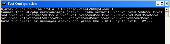

clairvoyant Δημοσ. 12 Ιουνίου 2005 Δημοσ. 12 Ιουνίου 2005 βρε Zelda δεν θέλω να σε βγάλω τρελό, αλλά δε ρίχνεις και μια 2η ματιά στο αρχείο c:\apache2\conf\httpd.conf ? Αν γίνεται γράψε μας τι έχουν οι γραμμές 170-175..
ZELDA Δημοσ. 12 Ιουνίου 2005 Μέλος Δημοσ. 12 Ιουνίου 2005 ok >#LoadModule status_module modules/mod_status.so #LoadModule unique_id_module modules/mod_unique_id.so LoadModule userdir_module modules/mod_userdir.so #LoadModule usertrack_module modules/mod_usertrack.so #LoadModule vhost_alias_module modules/mod_vhost_alias.so #LoadModule ssl_module modules/mod_ssl.so LoadModule php4_module c: /php-version/sapi/php4apache2.dll # # ExtendedStatus controls whether Apache will generate "full" status
clairvoyant Δημοσ. 12 Ιουνίου 2005 Δημοσ. 12 Ιουνίου 2005 εμ κάνει μπαμ το λάθος! Έχεις ενα κενό ανάμεσα στο c: και στο /php-version/.. Γράψε LoadModule php4_module "c:/php-version/sapi/php4apache2.dll" και θα είσαι ΟΚ

clairvoyant Δημοσ. 13 Ιουνίου 2005 Δημοσ. 13 Ιουνίου 2005 ρε συ Zelda απλώς κάνουμε άσκοπα posts. Δηλαδή αντί να λες "δεν ανοίγει" μπορείς να πεις "μου βγάζει αυτό το μήνυμα λάθους" (και αν πάλι παραπονιέται για μια γραμμή του config αρχείου, οφείλεις να μας δείξεις αυτή τη γραμμή). Μόνο έτσι μπορούμε να σε βοηθήσουμε. Φαντάσου δηλαδή να κάνω κι εγώ ένα post που θα λέω π.χ. "δεν μπορώ να βάλω linux"... και όταν με ρωτάνε τι ακριβώς συμβαίνει να απαντώ γενικά, λέγοντας "τα έκανα όλα σωστά αλλά μου βγάζει μήνυμα λάθους" (χωρίς να πω το μήνυμα) κλπ. Θα γλίτωνα το δούλεμα; Όχι βέβαια.. Απλώς όταν ζητάμε βοήθεια φροντίζουμε να είμαστε όσο το δυνατόν πιο αναλυτικοί για το πρόβλημα που αντιμετωπίζουμε, γιατί έτσι βοηθάμε και όσους θέλουν να μας βοηθήσουν. Διαφορετικά απλώς παίζουμε με τα νεύρα τους. Αυτά, φιλικά πάντα
ZELDA Δημοσ. 13 Ιουνίου 2005 Μέλος Δημοσ. 13 Ιουνίου 2005 ok man ασχολουμε πολυ λιγο με php (εκτος απο phpbb κτλ ) λοιπον εκανα unistall το παλιο apache και εβαλα την ποιο καινουργεια version λοιπον το ερρορ ειναι οπως το παραπανω που εβαλα foto δηλ στο pach της 173 lines. 173----> >LoadModule php4_module c: /php-version/sapi/php4apache2.dll
ZELDA Δημοσ. 13 Ιουνίου 2005 Μέλος Δημοσ. 13 Ιουνίου 2005 την php την εχω κανει Install στο c:// php 4-3-3-win32 να πω οτι μετα το Install του καινουργειου apache last version δε μου βγαζει αρχειο downloads οταν φορτωνω το script.php αλλα μου γραφει όλο το κωδικα του script στον mozilla και i.e επησεις δε ξεκιναει και ο apache τωρα πσ σορρυ για τα επαναλαμβανομενα ποστ μπερδευτικα αν μπορει καποιος mod να τα διορθωσει. μπορει να ριξει καποιος μια ματια στο httpd μου.. http://briefcase.pathfinder.gr/download/puntix/36534/440359/0/httpd.conf και το καινουργειο error που διχνει ο apache
Dikemou Δημοσ. 13 Ιουνίου 2005 Δημοσ. 13 Ιουνίου 2005 opos sou eipe kai prin o clairvoyant, exeis ena parapano keno, pou simainei oti dineis 3 kai oxi 2 arguments sti LoadModule, opos akrivos sou leei kai to proto error pou postares! e kai an blepeis oti den tin paleueis, bale apache2triads i xampp i easyphp i kapoio ap'ola auta (paizoun ki alla)
