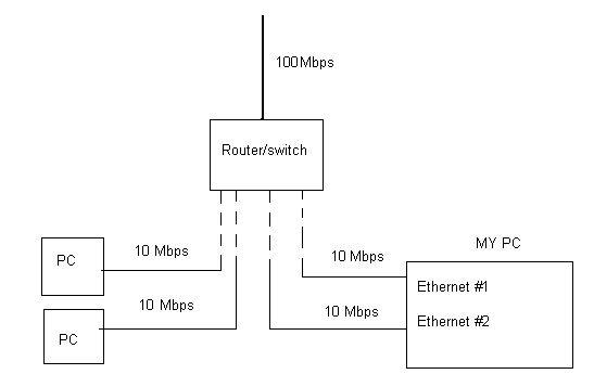

merez Δημοσ. 10 Ιουνίου 2005 Μέλος Δημοσ. 10 Ιουνίου 2005 Γίνεται με bridge αλλά.....Αν οι δύο κάρτες είναι στο pc1 (πχ file server) και έχεις άλλους 2 clients ' date='οι clients θα ρουφάνε καλύτερα από και προς τον server......μεταξύ τους θα ρουφάνε χειρώτερα. Αλλο κατά είναι ότι γιοα να δει ο ένας τον άλλο πρέπει να είναι ανοιχτός ο server.... Πες ακριβώς τι έχεις για σύνδεση να βρούμε το καλύτερο δυνατό.....[/quote'] Auto to kalitera kai to xeirotera den to katalava, alla de nomizw na pezei rolo, giati den einai etsi i topologia. Oso gia to allo, ola ta pc einai anoixta monima. Συγγνώμη ρε παιδιά, αλλά θα έχει 2 interfaces στο ίδιο subnet; Δεν πρόκειται να δουλέψει, θα στέλνει και θα λαμβάνει πάντα από το ένα. Αυτό που χρειάζεται δεν είναι bridge, είναι channel bonding και load balancing και δεν είμαι σίγουρος κατά πόσον μπορεί να γίνει σε windows και με τη συγκεκριμένη τοπολογία. Otan les oti 2 interfaces sto idio subnet de prokeitai na doulepsei, profanws ennoeis sta xp! Ektos an rithmisw kathe application apo poio interface thelw na lamvanei/stelnei. Apla thelw na to apofigw auto... Sas parathetw mia proxeiri topologia se periptwsi pou voithaei
theglassicon Δημοσ. 10 Ιουνίου 2005 Δημοσ. 10 Ιουνίου 2005 Προφανώς δεν κατάλαβες.......αυτό που δείχνεις είναι εντελώς άτοπο. Κάθε κάρτα θα έχει το δικό της subnet άρα μία από τις δύο δε θα τη βλέπει το switch.
platongr Δημοσ. 10 Ιουνίου 2005 Δημοσ. 10 Ιουνίου 2005 Sorry αλλά δεν είναι καθόλου άτοπο το σχέδιο. Δεν είναι απαραίτητο να είναι σε διαφορετικό subnet οι κάρτες. Δοκίμασε να κάνεις το bridge από τα XP αλλά δεν νομίζω κάνεις κάτι. Άλλη λύση είναι αυτό που γράφεις, δηλάδη αν υπάρχει δυνατότητα σε κάθε εφαρμογή που χρησιμοποιείς να την κάνεις route στην κάρτα που θέλεις. Από την άλλη βέβαια, αν υποθέσουμε ότι 2 εφαρμογές σου, η κάθε μία από ξεχωριστή κάρτα, ζητάνε ή δίνουν δεδομένα στο ίδιο pc, το αποτέλεσμα θα είναι το ίδιο με τώρα γιατί δεν θα μπορέσει να δώσει (ή να πάρει) με πάνω από 10 mbps. Ψάξε για την καλύτερη λύση σε nlb αν υπάρχει η δυνατότητα από τις εφαρμογές σου.
