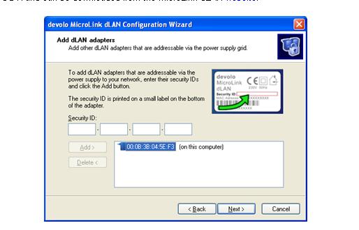

The Figurehead Δημοσ. 20 Μαΐου 2005 Δημοσ. 20 Μαΐου 2005 Hello everyone!! Exw ena mikro provlhmataki. Prosfata agorasa to starter kit ths devolo, etsi wste na moirazw to internet sta 2 PC tou spitiou. To 8ema einai pws vriskontai se diaforetikous orofous kai den uparxei h dunatothta na perasoun kalwdia UTP. Gia auto loipon phra to susthma ths devolo, etsi wste na sthsw to diktuo mou mesw tou hlektrikou reumatos! Epishs, kathrghsa tA 2 ADSL modems kai phra to Modem/Router JetSpeed 530. To 8ema einai pws prepei na exw kanei mia vlakeia (sorry alla dn eixa pote diktuo) kai apla to deutero PC dn exei internet! Exw setarei to router sto 1 PC mesw Ethernet kai panw tou (sto router) th suskeuh ths devolo (opws deixnei kai sto manual, to opoio DEN einai sta agglika!!!). To PC to anagnwrizei, omws to provlhma estiazetai sto allo pou einai ston deutero orofo. Kanonika, prepei h mia suskeuh dlan na anagnwrizei thn allh, pragma pou dn sumvainei. Mhpws prepei na kanw kapoia idiaiterh ru8mish sto router h genikotera sto diktuo?? 8a ektimousa idiaitera th voh8eia sas!! Thanx, Marios

makaveli Δημοσ. 20 Μαΐου 2005 Δημοσ. 20 Μαΐου 2005 Δηλαδή εκέι που μπορεί να έχει πρόβλημα είναι στο configuration πως φαίνεται στην εικόνα του παραπάνω link! Αν δεν βοηθήσει τότε δεν έχω ιδέα!

The Figurehead Δημοσ. 20 Μαΐου 2005 Μέλος Δημοσ. 20 Μαΐου 2005 Makaveli ekei akrivws einai to provlhma... Otan grafw ton kwdiko ths mias suskeuhs gia na thn anagnwrisei h allh, mou vgazei mhnuma oti dn th vriskei!! WTF??????????????
