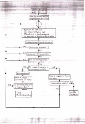

Σου στέλνω και ένα προχειρο διάγραμμα ροής με την συνέχεια της άσκησης για να δεις πώς το έχω σκεφτεί.
Ελπίζω να φαίνεται το συννημένο...
Δές τον κώδικα αλλά αυτό το EOF δεν μπόρεσα ακόμα να το βρώ....
Αν δεν το έχεις βρεί (υπάρχει manual?) φοβάμαι ότι εκεί είναι το πρόβλημα. Σε τελευταία ανάλυση, αφήνουμε το αρχείο σειριακό.
Το συνημμένο, φαίνεται, αλλά ο κώδικας έχει σίγουρα πρόβλημα: H ftrans εκεί που καλείται δεν έχει νόημα και δεν δηλώνεται πουθενά :-(
