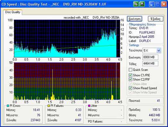

Physics_Rulez Δημοσ. 29 Μαΐου 2005 Δημοσ. 29 Μαΐου 2005 Στην ταχύτητα στα settings του Nero CD-DVD speed, δεν μου βγάζει 4x! είναι κακό αυτό; οι επιλογές είναι 1x, 5x, 8x, .... Επίσης sorry για το off-topic, αλλά τα DVD που παίρνω εγώ είναι intenso με επίστρωση fujifilm. Πριν διαβάσω το thread δεν είχα κάνει ποτέ το test του nero. Είναι καλό το αποτέλεσμα που μου έβγαλε; (σε 5x και είναι το εξής

Gary_Kokkin Δημοσ. 30 Μαΐου 2005 Δημοσ. 30 Μαΐου 2005 Στην ταχύτητα στα settings του Nero CD-DVD speed' date=' δεν μου βγάζει 4x! είναι κακό αυτό; οι επιλογές είναι 1x, 5x, 8x, .... Επίσης sorry για το off-topic, αλλά τα DVD που παίρνω εγώ είναι intenso με επίστρωση fujifilm. Πριν διαβάσω το thread δεν είχα κάνει ποτέ το test του nero. Είναι καλό το αποτέλεσμα που μου έβγαλε; (σε 5x και είναι το εξής[/quote'] Το Νero CDspeed πρόσφατα άρχισε να υποστηρίζει τα NEC,οπότε μάλλον είναι και θέμα firmware..... Tα πολλά συνολικά PI λάθη και το ποιοτικό 41% του δίσκου καθώς τα PIF max errors ,δείχνουν ότι δεν σηκώνει το δισκάκι εγγραφή σε μεγάλη ταχύτητα με το firmware του drive σου. Eπίσης στο υλικό Fujifilm03 η ποιότητα διαφέρει ανάλογα την φίρμα του δίσκου http://www.videohelp.com/dvdmedia.php?dvdmediasearch=&dvdmediadvdridsearch=Fujifilm03&type=6&size=All&dvdburnspeed=All&order=Views%2FPopularity&hits=25&search=Search+or+List+Media Τα ικανοποιητικά μεγέθη τα έδωσα παραπάνω.
Physics_Rulez Δημοσ. 30 Μαΐου 2005 Δημοσ. 30 Μαΐου 2005 thanx! στο link που έδωσες έχει δώσει βαθμό good σε όλες τις κατηγορίες για τα intenso που παίρνω, οπότε ok. μάλλον είναι το θέμα firmware που λες...
