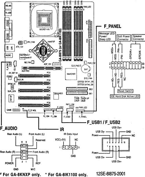

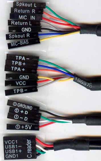

Καλησπέρα παιδιά. Μιά βοήθεια αν είναι εφικτό. Έχω μιά μητρική της Gigabyte (GA-81875 ή 875P που γράφει και στο κουτί) και θέλω να συνδέσω ένα card-reader που αγόρασα (CR 103 A). Θέλω να βγάλω άκρη με τη συνδεσμολογία στο motherboard. Το card-reader βγάζει από πίσω 4 πλεξούδες καλώδια.Επισυνάπτω φωτογραφίες κι όποιος μπορεί ας με συμβουλέψει γιά το πως να το συνδέσω στη μητρική.
Από τη φωτογραφία των καλωδίων του Card Reader σου:
από πάνω προς τα κάτω:
- το 1ο σετ καλωδίων είναι για τους audio connectors του reader. Συνδέεται στη motherboard, εκεί που λέει F_Audio
- το 2ο σετ είναι για τη θύρα Firewire του card reader, αλλά βλέπω πως η μητρική σου δεν έχει τέτοιο controller, οπότε τα αφήνεις χωρίς να τα συνδέσεις.
- το 3ο σετ δνε έχω ιδέα για το τι είναι και που μπαίνει.
- το 4ο σετ είναι usb και μπαίνει σε ένα από τα F_USB1/F_USB2 της motherboard (στο κατω μέρος τους σχήματος σου)
Το 3ο SET μου φαίνεται ότι είναι καλώδια για USB θύρα. Έχει το reader σου πάνω κάποια usb ? Αν ναι (και έχεις usb pinakia ελευθερα πάνω στη motheroard) μπορείς να τα συνδέσεις στην motherboard (ή στο F_usb1 ή στο F_usb2) για να βγάλεις μια usb μπροστά (εννοείται ότι δεν τα χρησιμοποιείς για μπορστινή usb του tower)
