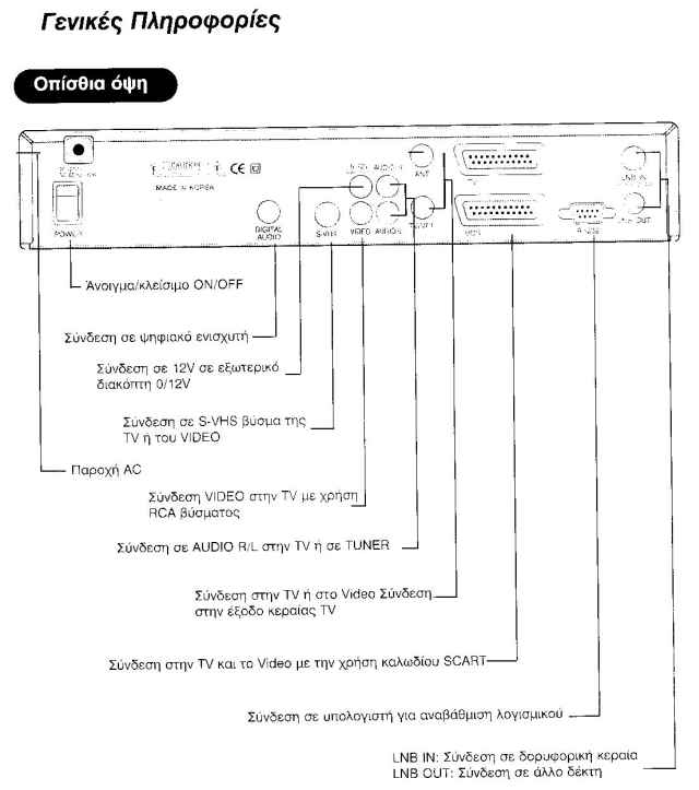

kostastnt Δημοσ. 21 Απριλίου 2005 Μέλος Δημοσ. 21 Απριλίου 2005 Επισύναψα τις θύρες όπως φαίνονται από τις οδηγίες του δέκτη
adi32 Δημοσ. 21 Απριλίου 2005 Δημοσ. 21 Απριλίου 2005 to s video einai to kalytero apo ayta pou exei den kserw mono ti apodosh tha exeis giati 20m einai polla egw san proxeirh lysh xrisimopoiw thn eksodo RF toy humax me koino kalwdio keraias opote pairnw kai eikona kai hxo kai exei kalh poiothta
