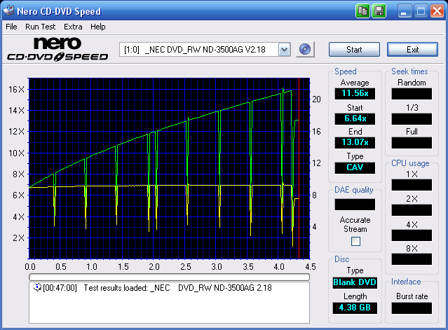

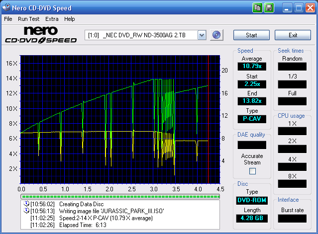

nautilus7 Δημοσ. 17 Απριλίου 2005 Δημοσ. 17 Απριλίου 2005 Πριν από ένα μήνα περίπου αγόρασα μια 100στάδα TY DVD+R 8x (MID YUDEN000T02). Έχω το nec 3500 και χρησιμοποιώ "πειραγμένο" firmware από το CD freaks. Συγκεκριμένα έχω αυτό: http://club.cdfreaks.com/showthread.php?t=128345 Τα ΤΥ είναι γνωστά για την ποιότητά τους και για το ότι μπορούν να γραφτούν και ταχύτητες μεγαλύτερες από την ονομαστική τους, ακόμα και σε 16x. Το firmware που έχω γράφει τα εν λόγω δισκάκια με πολύ καλά αποτελέσματα ακόμα και σε 16x (απ' ότι έχω διαβάσει στο παραπάνω site). Δοκιμάζοντας όμως να γράψω και εγώ μερικά δισκάκια σε 16x είδα ότι η ταχύτητα αυτή δεν μπορεί να επιτευχθεί, οπότε αναρωτιέμαι αν τα δισκάκια που πουλάει το e-shop είναι Α ή Β ή ακόμα και Γ διαλογής. Παρακάτω υπάρχει ένα τεστ από το Nero CD-DVD speed που δείχνει την ταχύτητα στην οποία γράφτηκε το DVD. Παλιότερα έπαιρνα ΤΥ από το media center και όπως φαίνεται από τη δεύτερη εικόνα τα αποτελέσματα ήταν καλύτερα.

neced Δημοσ. 18 Απριλίου 2005 Δημοσ. 18 Απριλίου 2005 Τα δισκάκια που πήρες από το e-shop είναι με το λογότυπο that's ή απλά ασημένια? Το έχω σημειώσει και σε άλλο topic ότι όσα δισκάκια περνούν με "άριστα" τον ποιοτικό έλεγχο της TY η ίδια η εταιρία τα πλασάρει με το λογότυπο της That's (και Plextor...). Τα υπόλοιπα τα δίνει χωρίς λογότυπο αλλά με τα διακριτικά της εταιρίας πάνω στην συκευασία τους κι όχι πάνω στα ίδια τα media. Αναφέρομαι πάντα για media με το ίδιο MID. Δεν έχει να κάνει με το ότι τα πήρες από το eshop. Κι από την Disk Impex να τα έπαιρνες πάλι το ίδιο θα ήταν. Τώρα, αν τα δισκάκια που συζητάς είναι με το λογότυπο That's πάνω, τότε μάλλον είναι μεμονωμένη περίπτωση. Έχω γράψει περισσότερα από 300 μέχρι στιγμής και όλα άγγιζαν την 16x (εννοείτε προς το τέλος της εγγραφής, λόγω του αλγoρίθμου που χρησιμοποιούν τα NEC 35xx) σύμφωνα με το realtime speed του Nero. Παρόμοιες εντυπώσεις έγραψε πρόσφατα κι άλλος χρήστης του insomnia έχοντας γράψει πολύ μεγαλύτερο αριθμό από εμένα. Κοίτα κι εδώ: http://www.insomnia.gr/vb3/showthread.php?t=106447&page=2
nautilus7 Δημοσ. 18 Απριλίου 2005 Μέλος Δημοσ. 18 Απριλίου 2005 Μιλάω για δισκάκια χωρίς λογότυπο. Για πες μου όμως, πως γίνεται δισκάκια χωρίς λογότυπο από το media center να πιάνουν μεγαλύτερη ταχύτητα από "ίδια" δισκάκια του e-shop;

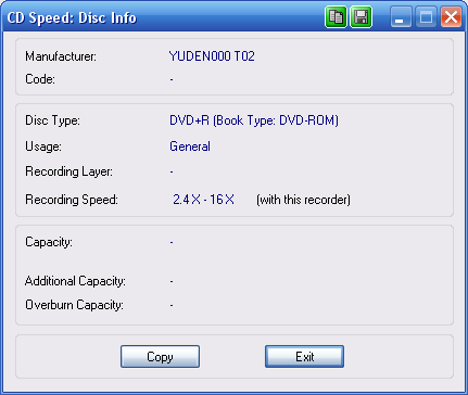

nautilus7 Δημοσ. 18 Απριλίου 2005 Μέλος Δημοσ. 18 Απριλίου 2005 Επίσης δεν αποκλείω και το ενδεχόμενο τα ΤΥ που φέρνει το e-shop να είναι fake.Ναι' date=' όντως είναι fake. Πήγα χτές στο e-shop, και είδα μια πρέσσα που είχαν και έβγαζε δισκάκια που είναι όμοια με TY. Βάλε ένα screenshot από το Disc Info του Nero CD Speed εδώ. Το e-shop προμηθεύεται τα δισκάκια από την ίδια ακριβώς εταιρία με την D.I. Επίσης πότε πήρες τα δισκάκια?Γιατί εδώ και αρκετούτσικο καιρό δεν είχε/έφερνε το e-shop δισκάκια Bulk TY[/quote'] Αντί να ειρωνεύεσε δεν δοκιμάζεις να απαντήσεις στις ερωτήσεις μου; Αν διάβαζες πιο προσεκτικά το πρώτο μου post θα έβλεπες πότε τα αγόρασα. Ορίστε και αυτό που ζήτησες: (αλλά να ξέρεις ότι επειδή λέει YUDEN000T02 δεν σημαίνει πως είναι και γνήσια)
