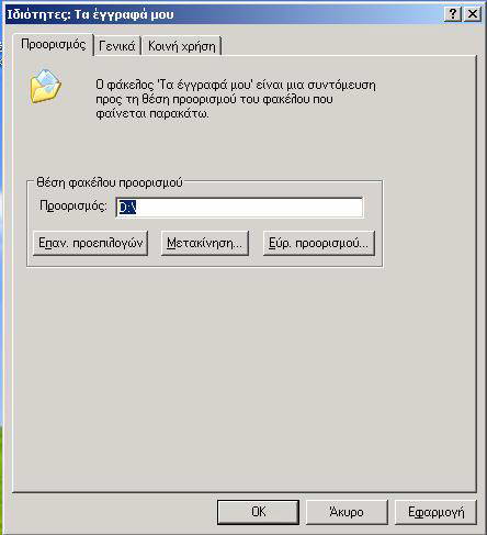

nikoskon Δημοσ. 11 Απριλίου 2005 Δημοσ. 11 Απριλίου 2005 Έχω τα Windows XP Pro στο C:\ . Κανονικά τα "Τα έγγραφά μου" είναι στο "C:\Documents and Settings\Νίκος\Τα έγγραφά μου\". Για λόγους αποθήκης\ασφάλειας τα έχω μεταφερει στον Maxtor 200GB D:\, δηλ έχω ορίσει από τα Windows,ο φάκελος "Τα έγγραφα μου" να είναι ο root φάκελος "D:\". Σε ενδεχόμενο format του C:\ τα αρχεία που έχω στα "Τα έγγραφά μου"(D:\) δεν θα πειραχτούν.Όμως μετά αν περάσω καινούρια Windows,θα είναι προσβάσιμα ή θα είναι κλειδωμένα; Ομοίως,αν πάρω τον Maxtor τώρα και τον βάλω σε άλλο υπολογιστή,θα έχω πρόσβαση στα περιεχόμενα του; Thx...

platongr Δημοσ. 11 Απριλίου 2005 Δημοσ. 11 Απριλίου 2005 Πήγαινε στις ιδιότητες του φακέλου μέσα από my computer και όχι από το desktop... Να σημειώσω πως πρέπει να έχεις ntfs. Εάν έχεις fat32 δεν θα έχεις κανένα πρόβλημα... Αν βάλεις το δίσκο σε άλλο pc ή σε καινούργια εγκατάσταση, εκεί που τώρα δείχνει administrator κτλ, θα σου βγάζει διάφορα νούμερα και έναν άλλο administrator. Κάνεις replace τον admin και είσαι έτοιμος.
nikoskon Δημοσ. 11 Απριλίου 2005 Μέλος Δημοσ. 11 Απριλίου 2005 Den to vriskw ayto pou deixneis stis screenshots... Ennoeitai pws einai NTFS.
nikoskon Δημοσ. 11 Απριλίου 2005 Μέλος Δημοσ. 11 Απριλίου 2005 NTFS einai.Ton formarisa mesa apo thn e3ereynhsh twn windows.
Highlander Δημοσ. 11 Απριλίου 2005 Δημοσ. 11 Απριλίου 2005 Μήπως είναι XP Home και όχι XP Pro ? Έχουν αρκετές διαφορές σε θέματα sharing & security.
nikoskon Δημοσ. 11 Απριλίου 2005 Μέλος Δημοσ. 11 Απριλίου 2005 Einai ta gnwsta XP Pro(...FCKGW...) me SP1.
silentpower Δημοσ. 11 Απριλίου 2005 Δημοσ. 11 Απριλίου 2005 gia na to deis pigaine tools -> folder options ->view-> kane untick sto use simple file sharing
