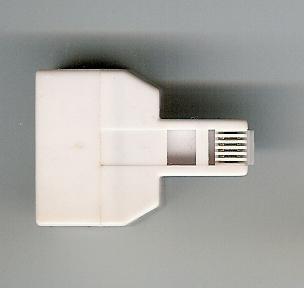

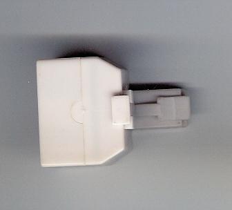

Cristina Δημοσ. 12 Απριλίου 2005 Δημοσ. 12 Απριλίου 2005 Αφού δεν είναι προτιμότερος, πώς θα είναι αναγκαίος; :roll: Αυτό που χρειάζεσαι εσύ είναι ενα πραγματάκι (δεν ξέρω πως λέγεται ), σαν αυτό που σκάναρα (δεν έχω ψηφιακή ) Μάλλον αυτό πρέπει να λέει και ο manik.
