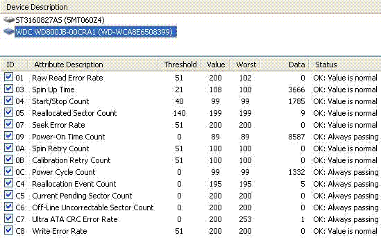

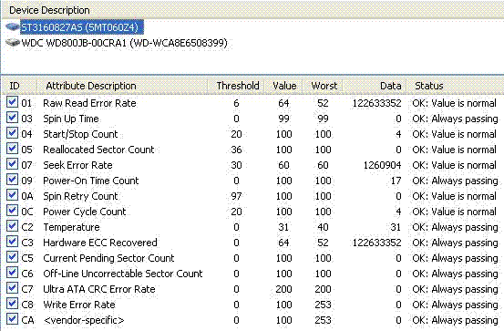

salss Δημοσ. 6 Μαρτίου 2005 Δημοσ. 6 Μαρτίου 2005 Αγόρασα που λέτε μέσα στη βδομάδα από το Πλαίσιο ένα δίσκo Seagate SATA 160 GB!! Αυτό που παρατηρώ στο smart status με το utility everest είναι το ότι έχω πολλά read error rates τα οποία είναι μεν ecc recoverable αλλά δεν παύει να με ανησυχεί!! Επίσης αυξάνονται με γοργό ρυθμό με οτιδήποτε κι αν κάνω στο δίσκο καθε στιγμή!! Το ίδιο ισχύει και για τα seek error rates!! Γιατί πάνω που είχα αρχίσει να χτίζω δεσμούς εμπιστοσύνης με Seagate τους βλέπω να γκρεμίζονται? Αντί8ετα ένας δίσκος WD στα 80 GB ATA που έχω το μόνο που μου έχει παρουσιάσει είναι ενα ULTRA ATA CRC ERROR και αυτό γιατί μια φορά είχε κοπεί απότομα το ρεύμα!!! Έχω κάνει attach και δυο GIFακια για να δείτε κι εσείς:
Highlander Δημοσ. 6 Μαρτίου 2005 Δημοσ. 6 Μαρτίου 2005 Είναι όλα φυσιολογικά. Αν πρόκειτε για σφάλμα, θα το δεις και στο BIOS πριν το boot του λειτουργικού αλλά και στα Events του λειτουργικού.

salss Δημοσ. 6 Μαρτίου 2005 Μέλος Δημοσ. 6 Μαρτίου 2005 Παρ όλο που έφτιαξα δισκέτες με το πρόγραμμα της Seagate (πάνω από Caldera DR-DOS) δεν μπόρεσα να το τρέξω!! Το πρόβλημα είναι ότι το συγκεκριμένο utility της Seagate κολλάει όταν κάνω το δίσκο μου scan ενώ έχει φορτώσει κανονικά!!! Κατά τη γνώμη μου δεν είναι λογικό να βγάζει τέτοια errors!! Θα το σκεφτώ αν θα ξαναπάρω seagate στο μέλλον!! edit: Poulinos: Αυτές οι αναφορές έρχονται κατευθείαν από το "BIOS" του δίσκου κι όχι του συστήματος!!! Δεν νομίζω να λέει "ψέμματα" ο δίσκος!!! RMA λοιπόν και δεν το κόβω να ξαναπαίρνω seagate!! Οι Maxtor τα ίδια σκ@τ@... το 2002 άλλαξα 3 60ρηδες από bad sectors σε διάρκεια 1 μήνα μέχρι να πετύχω καλό κομμάτι!!!! Άσε που μόλις έβαλα τον Seagate στο πι-σι το case βγάζει ήχο "βαπορίσιο"!!!

Highlander Δημοσ. 6 Μαρτίου 2005 Δημοσ. 6 Μαρτίου 2005 Θα μου εξηγήσει κάποιος που βλέπετε το πρόβλημα στο δίσκο ; Αφού το S.M.A.R.T. τα καταγράφει όλα κανονικά. Για κοιτάξτε και τους δικούς σας δίσκους να δείτε τι errors έχουν. Όλοι οι δίσκοι βγάζουν, απλά ότι είναι critical αναφέρονται συνήθως με κόκκινο ή το λέει στο BIOS πριν το boot του λειτουργικού.
salss Δημοσ. 6 Μαρτίου 2005 Μέλος Δημοσ. 6 Μαρτίου 2005 Όταν ο δίσκος βγάζει περίπου 5-6 read errors / sec περίπου (έτσι τουλάχιστον το χρονομέτρησα με το μάτι) τότε είναι πρόβλημα!! Το ίδιο συμβαίνει και με τα seek errors!! Για να βγάζει τόσα πολλά σίγουρα είναι πρόβλημα!!!
poulinos Δημοσ. 6 Μαρτίου 2005 Δημοσ. 6 Μαρτίου 2005 Θα μου εξηγήσει κάποιος που βλέπετε το πρόβλημα στο δίσκο ;Αφού το S.M.A.R.T. τα καταγράφει όλα κανονικά. Για κοιτάξτε και τους δικούς σας δίσκους να δείτε τι errors έχουν. Όλοι οι δίσκοι βγάζουν' date=' απλά ότι είναι critical αναφέρονται συνήθως με κόκκινο ή το λέει στο BIOS πριν το boot του λειτουργικού.[/quote'] TO SMART DEN SIMENEI OTI EINAI TA Panta .diskoi xtipane kai to smart koimatai.b:) ligo paraxeno na min trexei to test kai tosi diafora apo ton wd sto test.
