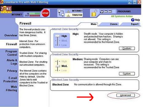

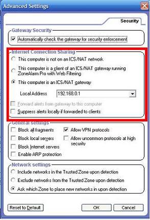

firegarden Δημοσ. 20 Φεβρουαρίου 2005 Δημοσ. 20 Φεβρουαρίου 2005 Θα πας στο tab Firewall>Main>Advanced (κατω δεξια) Εκει στο Internet Connection Sharing επλεγεις This Computer is a ICS/NAT gateway για τον υπολογιστη που συνδεεται απευθειας με το μοντεμ και το This computer is a client...κλπ για τον υπολογιστη που συνδεεται μεσω ethernet. ΥΓ. Ποιος ειναι ο ISP με τους τοσο εμπειρους ειδικούς;;;;

firegarden Δημοσ. 20 Φεβρουαρίου 2005 Δημοσ. 20 Φεβρουαρίου 2005 Απλα προσεξε να διαλεξεις τη σωστη local address η οποια πρεπει να ειναι αυτη του τοπικου δικτυου (δες τη φωτο 2)

gokal Δημοσ. 9 Μαρτίου 2005 Δημοσ. 9 Μαρτίου 2005 btw na rwthsw k egw kati paromio pou exw to idio problem. An den exeis ZoneAlarm pro alla to aplo mporeis na kaneis kati? Giati h kartela tou Advanced Settings den periexei tis ru8miseis pou anaferontai sto site pou edwse o Harem h' sta pics tou firegarden
Harem Δημοσ. 16 Μαρτίου 2005 Δημοσ. 16 Μαρτίου 2005 Δυστυχώς δεν έχεις τέτοια δυνατότητα με την free έκδοση του Zone alarm.Γιατί δεν κατεβάζεις την Pro έκδοση να κάνεις την δουλεία σου;
